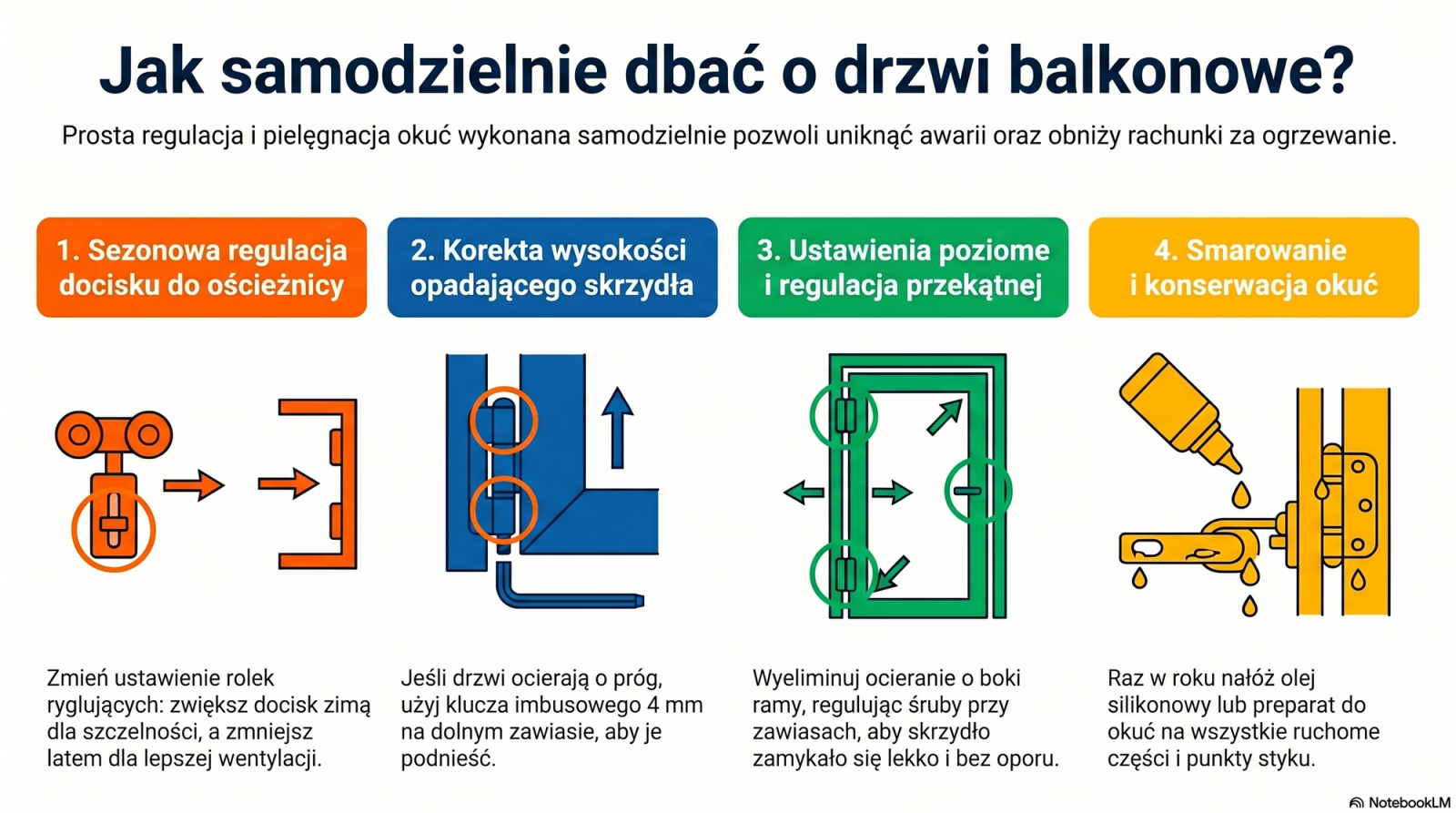

Sezonowa regulacja docisku do ościeżnicy
Siła docisku skrzydła powinna być dostosowana do aktualnych warunków pogodowych. Zimą zwiększony docisk ogranicza ucieczkę ciepła i eliminuje przeciągi, natomiast latem warto go zmniejszyć, aby ułatwić cyrkulację powietrza i zredukować obciążenie mechanizmów. Proces ten polega na zmianie ustawienia rolek ryglujących znajdujących się na skrzydle drzwi. Aby zmienić tryb sezonowy, należy zlokalizować okrągłe zaczepy po otwarciu drzwi. Za pomocą specjalnego klucza (np. V.SCH.ACP-S) lub kombinerek przekręca się je o 90 stopni, kierując się oznaczeniami na okuciu. Po każdej korekcie warto sprawdzić płynność pracy klamki - zbyt mocny docisk może powodować jej ciężkie obracanie się, co przyspiesza zużycie elementów metalowych.
Korekta wysokości opadającego skrzydła
Długotrwałe ignorowanie opadającego skrzydła prowadzi do trwałego uszkodzenia okuć. Najczęstszym objawem jest ocieranie dolnej części drzwi o próg lub trudności z ich domykaniem. Rozwiązaniem jest regulacja wysokości na dolnym zawiasie. Po zdjęciu osłonki należy odnaleźć górny otwór regulacyjny i użyć klucza imbusowego 4 mm. Obrót śruby w prawo podnosi skrzydło, natomiast w lewo je opuszcza. Prace należy wykonywać etapami, sprawdzając efekt po każdym półobrocie.
Ustawienia poziome i regulacja po przekątnej
W przypadku, gdy skrzydło zahacza o boczną część ościeżnicy, konieczna jest regulacja pozioma. Służy do tego śruba umieszczona w dolnej części zawiasu, która umożliwia precyzyjne przesunięcie drzwi w lewo lub w prawo. Przy szerokich i ciężkich przeszkleniach tarasowych kluczowe jest zachowanie równej szczeliny między skrzydłem a ramą na całej wysokości.
Jeśli drzwi wydają się „przekoszone” i wymagają korekty od strony klamki, stosuje się regulację na tzw. rozwórce przy górnym zawiasie. Pozwala to na podniesienie lub opuszczenie narożnika skrzydła. Prawidłowo wykonana kalibracja sprawia, że drzwi zamykają się lekko, bez konieczności dociskania ich ręką czy szarpania za klamkę.
Smarowanie i konserwacja okuć
Nawet precyzyjnie wyregulowane drzwi wymagają regularnego smarowania mechanizmów. Brak odpowiedniego filmu olejowego powoduje tarcie, skrzypienie i szybszą korozję elementów ryglowania. Raz w roku należy użyć specjalistycznego oleju silikonowego lub preparatu do okuć, nakładając go na wszystkie ruchome części i punkty styku. Taka konserwacja, połączona z okresową kontrolą ustawień, znacząco wydłuża żywotność stolarki i poprawia izolacyjność termiczną całego budynku.
Infografika: Jak samodzielnie dbać o drzwi balkonowe? 4 proste sposoby na regulację okna balkonowego
Infografika: Jak samodzielnie dbać o drzwi balkonowe? 4 proste sposoby na regulację okna balkonowego (rys. NotebookLM)
źródło i zdjęcie otwierające: OknoPlus
