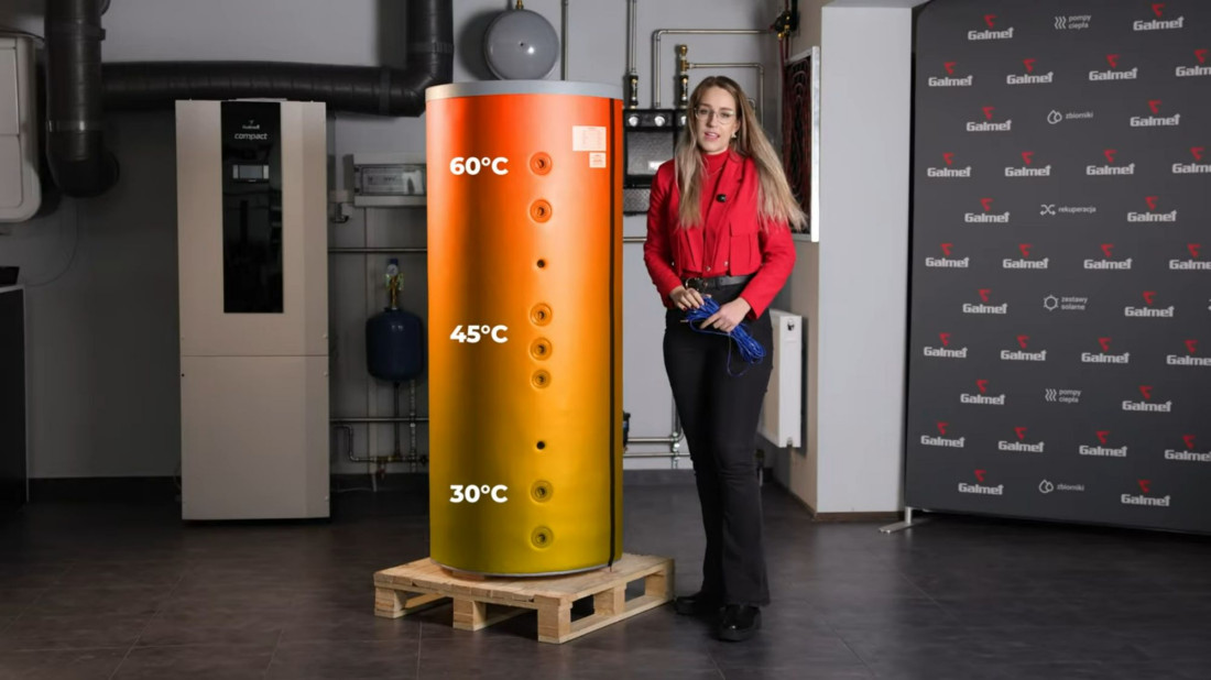

Co zmienia warstwowanie ciepła w zbiorniku?
W każdym pionowym zbiorniku występuje stratyfikacja termiczna, czyli naturalne warstwowanie ciepła. Lżejsza, cieplejsza woda gromadzi się w górnej części zasobnika, a chłodniejsza opada na dół. W efekcie w jednym zbiorniku mogą jednocześnie występować wyraźnie różne temperatury na górze, w środku i przy dnie.
Czujnik temperatury w zbiorniku | Mały błąd, duże koszty
To właśnie dlatego miejsce montażu czujnika ma tak duże znaczenie. Sterownik nie „widzi” temperatury całego zładu, lecz wyłącznie temperaturę tej warstwy, w której znajduje się sonda. Jeśli punkt pomiarowy zostanie dobrany źle, urządzenie grzewcze będzie reagowało na fragment rzeczywistej sytuacji w zbiorniku, a nie na pełny obraz.
Czy lepiej zamontować czujnik u góry, czy na dole?
Montaż czujnika w górnej części zbiornika sprawia, że urządzenie szybciej osiąga zadaną temperaturę i wcześniej kończy pracę. To rozwiązanie daje szybszy dostęp do ciepłej wody, ale dotyczy głównie górnej warstwy zasobnika. Dolna część może pozostać wyraźnie chłodniejsza, więc użytkownik zyskuje krótszy czas oczekiwania, ale mniejszy zapas energii.
Z kolei montaż czujnika przy dolnej części zbiornika powoduje, że źródło ciepła pracuje dłużej i nagrzewa większą objętość wody. Efektem jest pełniejszy zapas ciepła i stabilniejsza praca przy większym poborze, jednak okupione jest to dłuższym cyklem nagrzewania oraz wyższymi stratami postojowymi.
