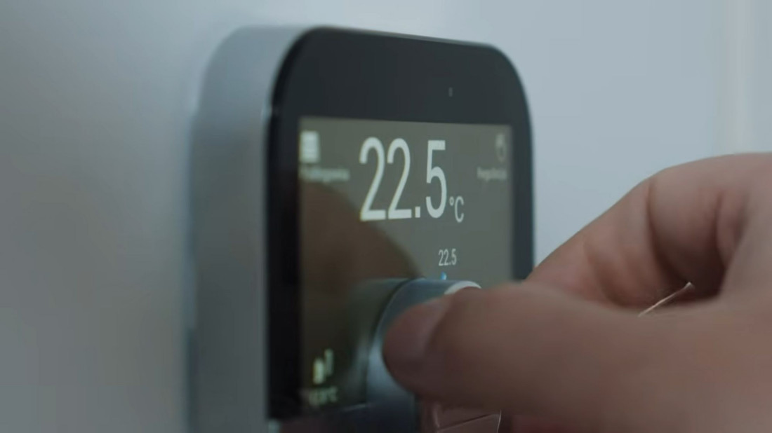

Samo „pospinanie” rur to za mało – kluczem do niskich rachunków jest wysterowanie tego procesu. W instalacji u pana Michała zastosowano sterownik systemowy Smart TC°, który zarządza pracą całego węzła cieplnego w oparciu o niezależne krzywe grzewcze. To właśnie tutaj dzieje się "magia" oszczędzania.
Użytkownik nie ustawia "sztywnej" temperatury wody w rurach. Zamiast tego, automatyka, korzystając z czujnika temperatury zewnętrznej, na bieżąco oblicza zapotrzebowanie. Dla obiegu grzejnikowego krzywa jest ustawiona bardziej stromo (np. przy -10°C na zewnątrz, podaj 55°C na zasilanie), natomiast dla podłogówki krzywa jest płaska (przy -10°C podaj tylko 35°C).
Pompa ciepła Alezio M R290 w modernizowanym domu | Case Study Klienta
Dzięki takiemu rozwiązaniu pompa ciepła Alezio M R290 zawsze dąży do pracy na najniższym możliwym parametrze, który zapewni komfort cieplny, co bezpośrednio przekłada się na wysoki współczynnik COP (efektywności).
Urządzenie nie "przegrzewa" wody na zapas. Co więcej, sterownik Smart TC° pełni funkcję termostatu pokojowego, dając informację zwrotną do pompy. Jeśli w salonie osiągnięto zadaną temperaturę, automatyka może płynnie modulować mocą sprężarki lub całkowicie ją wyłączyć, unikając taktowania (częstego włączania i wyłączania), które jest zabójcze dla żywotności kompresora.
