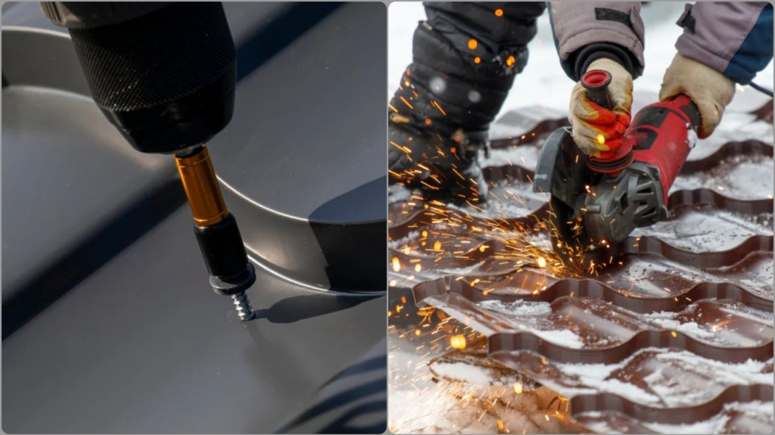

Złe mocowanie wkrętów
Wkręty są małe, ale to one trzymają pokrycie w ryzach podczas wiatru, pracy termicznej i zmian temperatury. Typowy błąd to dokręcanie „na siłę” albo zbyt lekko. Zbyt luźny wkręt nie stabilizuje arkusza, a zbyt mocno dokręcony potrafi zrobić wgniecenie i uszkodzić powłokę ochronną.
Często problemem jest też zły dobór wkrętów, brak lub słaba uszczelka EPDM oraz nierównomierny rozstaw mocowań. Do tego dochodzi nieuwzględnienie rozszerzalności termicznej blachy, co później widać w postaci falowania.
Rozwiązanie jest proste, choć wymaga dyscypliny: stosować wkręty dedykowane do danego rodzaju pokrycia, dokręcać z wyczuciem (tak, by uszczelka pracowała, ale nie była „zgnieciona”), trzymać równy rozstaw i montować zgodnie z zaleceniami producenta. Ten etap jest równie ważny jak dobór materiałów, bo źle osadzone wkręty potrafią skrócić życie nawet bardzo dobrej blachy.

Cięcie blachy szlifierką kątową
To błąd, który wygląda niewinnie, a bywa najbardziej kosztowny w skutkach. Cięcie blachy szlifierką kątową niszczy powłokę ochronną, bo wysoka temperatura z tarczy powoduje miejscowe przegrzanie i uszkodzenia warstwy antykorozyjnej.
Nawet krótkie przecięcie blachy „flexem” może rozgrzać powłokę do ponad 200°C, co w praktyce oznacza natychmiastowe osłabienie ochrony, szybszą korozję, przebarwienia i ogniska rdzy, a w dłuższym czasie większe ryzyko nieszczelności w strefach łączeń.
Zamiast tego stosuje się nożyce ręczne lub elektryczne przeznaczone do blach dachowych, bo pozwalają ciąć precyzyjnie bez przegrzewania materiału. Jeśli zależy Ci na estetyce, warto też planować cięcia tak, by ewentualne krawędzie były jak najmniej eksponowane, a przede wszystkim odpowiednio zabezpieczone zgodnie z technologią systemu.
