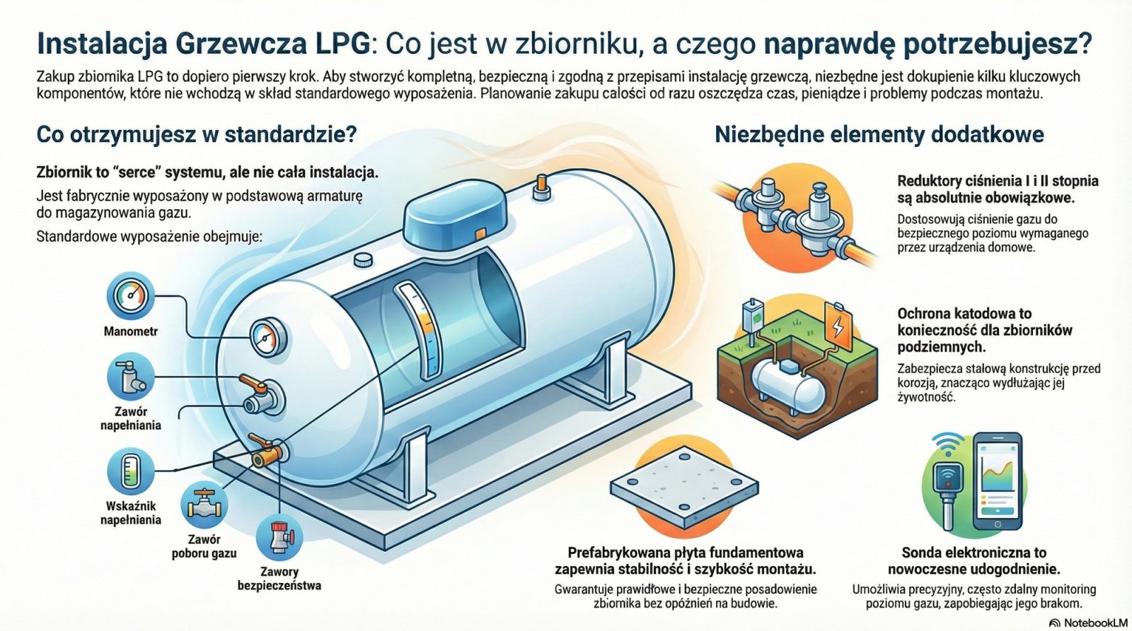

Co wchodzi w skład standardowego wyposażenia zbiornika LPG?
Kupując zbiornik przeznaczony do zastosowań domowych, inwestor otrzymuje urządzenie fabrycznie wyposażone w podstawową armaturę niezbędną do magazynowania i poboru gazu. Standardowo zbiornik ma:
  • zawór napełniania,
  • zawór poboru fazy gazowej,
  • wskaźnik napełnienia (np. typu Rochester),
  • manometr,
  • komplet zaworów bezpieczeństwa.
Całość jest chroniona przez osłonę z tworzywa. Oznacza to, że "serce" instalacji jest gotowe do magazynowania gazu. Aby jednak gaz mógł płynnie i bezpiecznie zasilać kocioł czy inne urządzenia w budynku, niezbędne są kolejne elementy, które nie zawsze stanowią część podstawowej oferty.
Infografika: Czego nie może zabraknąć w domowej instalacji LPG? Kluczowe elementy do zamówienia wraz ze zbiornikiem (fot. wygenerowana przez AI)
Infografika: Czego nie może zabraknąć w domowej instalacji LPG? Kluczowe elementy do zamówienia wraz ze zbiornikiem (fot. NotebookLM)
Kluczowe elementy niezbędne do działania instalacji
Pierwszą rzeczą, którą bezwzględnie należy kupić razem ze zbiornikiem, są reduktory ciśnienia I i II stopnia. Bez nich instalacja nie spełni swojej roli, ponieważ gaz ze zbiornika musi zostać odpowiednio "uspokojony" i dostosowany do parametrów pracy urządzeń w budynku.
  • Reduktor I stopnia stabilizuje ciśnienie po wyjściu ze zbiornika.
  • Reduktor II stopnia dostosowuje je do poziomu bezpiecznego i wymaganego przez kocioł lub inne odbiorniki gazu.
W typowych domach jednorodzinnych zazwyczaj stosuje się reduktory o standardowej wydajności rzędu 12 kg/h, co pokrywa zapotrzebowanie większości budynków mieszkalnych. Dobrą praktyką jest zamawianie reduktorów od razu - dopiero z nimi zbiornik staje się realnym i bezpiecznym źródłem paliwa do ogrzewania.
Warto pamiętać, że reduktory pracują pod ciśnieniem i mają bezpośredni wpływ na bezpieczeństwo całego układu. Nie opłaca się dobierać ich "na ostatnią chwilę" po montażu zbiornika, co często kończy się pośpiesznym i droższym zakupem lub koniecznością wymiany na właściwy model.
Wyposażenie specyficzne dla typu zbiornika
Jeżeli wybór padł na zbiornik podziemny, na liście zakupów obowiązkowo musi znaleźć się ochrona katodowa. To zestaw zabezpieczający stalową konstrukcję przed korozją w gruncie. Działa jak tarcza antykorozyjna, znacząco wydłużając trwałość instalacji.
Ochrona katodowa nie jest standardowym elementem, dlatego trzeba ją zamówić osobno. Z perspektywy inwestora to wydatek, na którym nie warto oszczędzać - jej brak oznacza szybsze zużycie zbiornika i ryzyko poważnych problemów eksploatacyjnych w przyszłości.
W przypadku zbiorników naziemnych problem korozji jest mniej wymagający ze względu na naturalny dostęp do powietrza i łatwość regularnych przeglądów. Natomiast przy zbiornikach podziemnych ochrona katodowa jest absolutnym fundamentem ich długowieczności.
Elementy montażowe i posadowienie zbiornika
Kolejną rzeczą, którą rozsądnie jest kupić od razu, jest prefabrykowana płyta fundamentowa. To gotowy element konstrukcyjny, na którym zbiornik jest stabilnie posadowiony, zgodnie z wymaganiami technicznymi.
  • Stabilizuje zbiornik,
  • Utrzymuje go w odpowiedniej pozycji,
  • Ułatwia pracę ekipie montażowej.
Praktyczną zaletą płyty prefabrykowanej jest skrócenie czasu montażu, ponieważ nie wymaga ona wykonywania prac "na mokro" na budowie i oczekiwania na związanie betonu. Jest ona dopasowana do zbiorników zarówno naziemnych, jak i podziemnych, co pozwala na szybsze przejście przez etap instalacji i minimalizuje ryzyko błędów wykonawczych.
Pominięcie tego elementu zazwyczaj i tak wymusza na inwestorze zorganizowanie fundamentu później, co prowadzi do opóźnień lub konieczności improwizacji w ostatniej chwili. W przypadku instalacji LPG improwizacja nigdy nie jest dobrym rozwiązaniem.
Nowoczesne opcje zwiększające komfort i bezpieczeństwo
Coraz więcej osób decyduje się na sondę elektroniczną do pomiaru poziomu gazu. Jest to rozwiązanie szczególnie przydatne przy zbiornikach podziemnych lub ustawionych w trudno dostępnych miejscach.
Sonda umożliwia precyzyjny monitoring poziomu napełnienia oraz temperatury, często także w trybie zdalnym. Dzięki temu eliminuje się ryzyko, że gaz skończy się niespodziewanie w środku zimy, a zamówienie dostawy stanie się wyścigiem z czasem.
Ważna uwaga organizacyjna: Sonda bywa dostępna jako osobne zamówienie, ponieważ wymaga dedykowanego przyłącza. Najwygodniej jest zamówić ją razem ze zbiornikiem - wówczas producent przygotowuje niezbędne rozwiązania montażowe, a instalator otrzymuje jasny schemat podłączenia.
