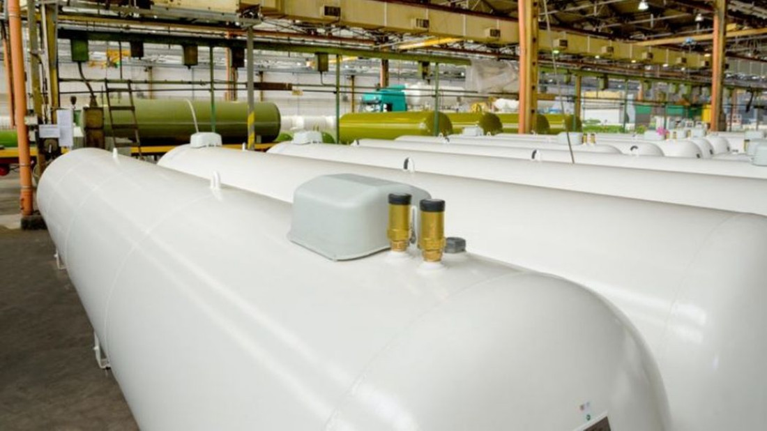

W większości typowych domów jednorodzinnych najczęściej spotykane są zbiorniki 2700 l lub 4850 l.
  • Wariant 2700 l sprawdza się, gdy dom jest energooszczędny, a zużycie gazu jest stosunkowo niskie.
  • Wariant 4850 l zapewnia większy komfort w budynkach o większej powierzchni, gorszej izolacji termicznej lub tam, gdzie LPG zasila również kuchnię i podgrzewanie wody.
Pojemności 6400 l i 9200 l są wybierane rzadziej, zwykle w przypadku bardzo dużych domów, obiektów o wysokim zapotrzebowaniu lub wtedy, gdy inwestor chce maksymalnie ograniczyć liczbę dostaw w ciągu roku. Kluczowa zasada brzmi: należy dobrać zbiornik tak, by z łatwością przejść sezon grzewczy bez nerwowego liczenia litrów, ale jednocześnie nie płacić za zapas, który nigdy nie zostanie wykorzystany.
