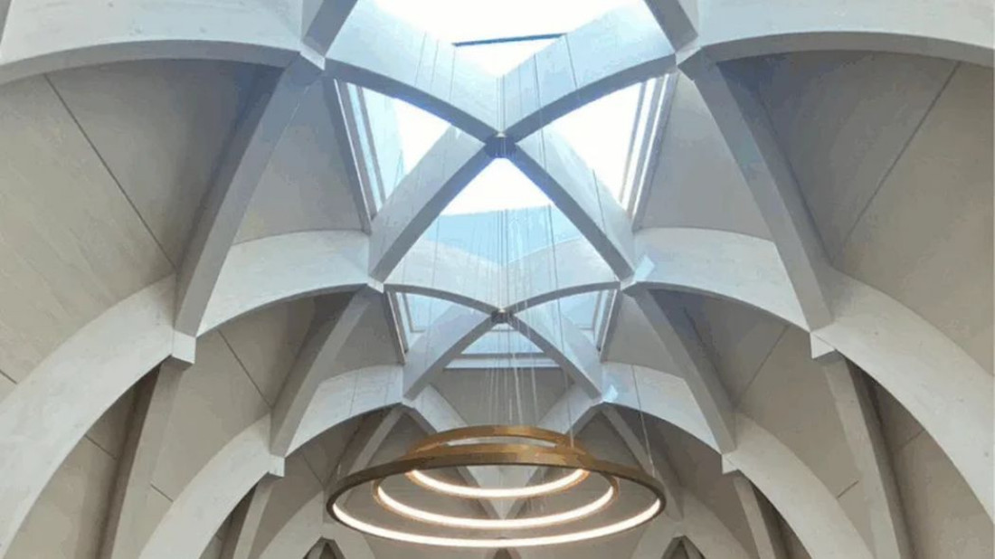

Drewno od wieków towarzyszy człowiekowi jako materiał konstrukcyjny, ale to właśnie nowoczesne technologie, takie jak TCLwood618® (Thin Construction Lamella 6-18 mm), otworzyły nowe możliwości w projektowaniu i tworzeniu nieregularnych, giętych kształtów. Klucz do ich powstawania tkwi w klejeniu cienkich lameli, a nie w obróbce masywnych elementów. Aby proces ten zakończył się sukcesem, niezbędne jest zastosowanie surowca najwyższej jakości - zarówno pod względem gatunku, jak i wilgotności.

Konstrukcje gięto-klejone wymagają nie tylko zaawansowanej technologii produkcji, ale przede wszystkim doboru odpowiedniego surowca. Wykorzystywane gatunki drewna, takie jak świerk skandynawski, sosna, modrzew i daglezja, zapewniają trwałość i bezpieczeństwo konstrukcji. Równie kluczowa jest kontrola wilgotności, która powinna mieścić się w granicach do 18% - to warunek konieczny do uzyskania optymalnych parametrów użytkowych. Wybierając certyfikowane drewno o odpowiedniej wilgotności i pochodzeniu, inwestujemy nie tylko w jakość konstrukcji, lecz także w zrównoważony rozwój i ekologię.
źródło i zdjęcie: Jagram - Pro S.A.
