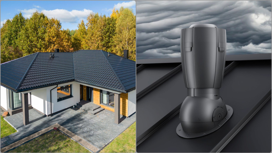

Dlaczego woda pojawia się w kominku wentylacyjnym?
Każdy z nas zna zjawisko skraplania się pary wodnej na zimnych powierzchniach – wystarczy zimna szyba czy metalowy kubek z chłodnym napojem. W przypadku instalacji wentylacyjnych ten naturalny proces staje się jednak bardzo niepożądany.
Kiedy ścianki kominka wentylacyjnego osiągają temperaturę punktu rosy, para wodna zawarta w powietrzu zaczyna się wykraplać. Powstają wtedy skropliny, które spływając w dół przewodu mogą powodować zawilgocenia, zacieki, a w konsekwencji nawet rozwój grzybów i pleśni.
Najczęściej problem występuje w chłodniejsze dni, gdy różnica temperatur pomiędzy wnętrzem przewodu a otoczeniem jest znaczna. Szczególnie narażone są kanały pozbawione izolacji, a także te prowadzone przez nieogrzewane strychy czy poddasza. Kondensacja jest realnym zagrożeniem zarówno przy wentylacji grawitacyjnej, jak i w systemach mechanicznych czy rekuperacji.

Dlaczego izolacja przewodów wentylacyjnych jest kluczowa?
Prawidłowo wykonana izolacja kanałów wentylacyjnych pełni kilka ważnych funkcji. Przede wszystkim utrzymuje temperaturę wewnątrz przewodu na takim poziomie, by nie dochodziło do osiągania punktu rosy. Oprócz tego ogranicza straty ciepła, poprawia sprawność całego systemu i wydłuża jego trwałość.
W praktyce najczęściej stosuje się wełnę mineralną, która jest odporna na wysokie temperatury i niepalna, lub piankę poliuretanową z powłoką aluminiową, skutecznie chroniącą przed wilgocią. Grubość izolacji powinna wynosić od 3 do 5 cm, w zależności od klimatu i długości przewodu. Niezwykle istotne jest również dokładne, szczelne ułożenie ocieplenia – każda przerwa to potencjalny mostek termiczny i miejsce, w którym może dojść do kondensacji.
