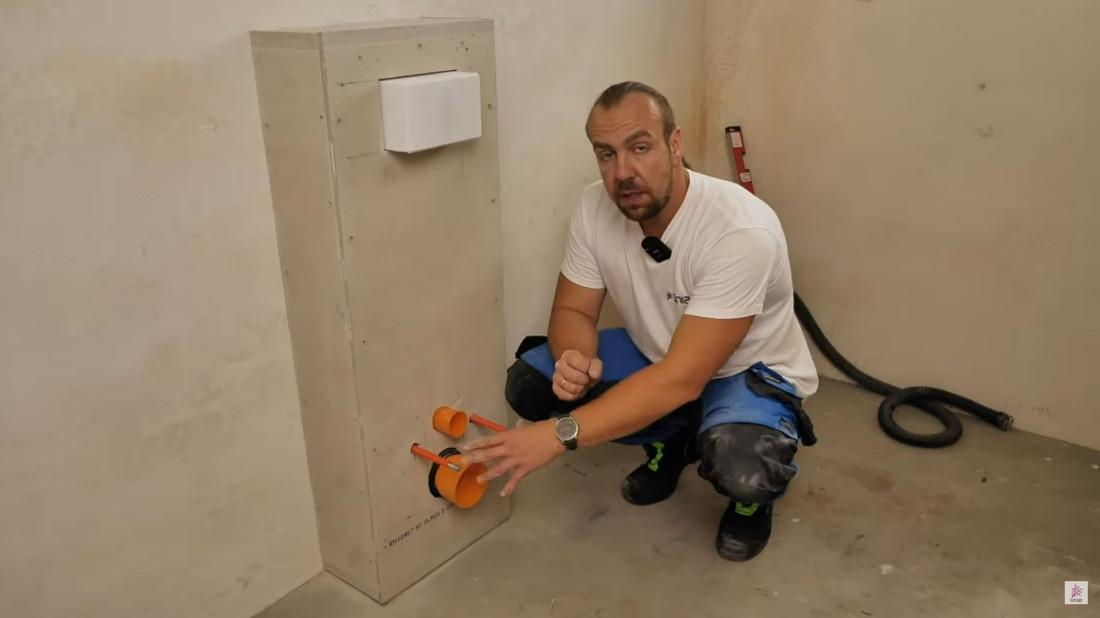

Zanim przystąpisz do montażu, musisz zdecydować, w jaki sposób wykonasz obudowę stelaża. Najczęściej stosuje się dwie technologie. Pierwszą z nich jest płyta cementowa Cementex, która charakteryzuje się odpornością na wilgoć i świetnie nadaje się jako podłoże pod płytki ceramiczne. Jej zaletą jest trwałość i stabilność, a otwory potrzebne do instalacji można bez problemu wyciąć szlifierką.
Zabudowa stelaża podtynkowego w łazience płytami Cementex!
Drugą opcją jest zielona płyta gipsowo-kartonowa o podwyższonej odporności na wilgoć, czyli tzw. płyta Smart. Aby jednak zapewnić odpowiednią nośność pod późniejsze wykończenie, należy wykonać podwójną warstwę takiej obudowy. To rozwiązanie jest tańsze, ale wymaga więcej pracy i staranności.

Kiedy stelaż jest stabilnie zamocowany, a wszystkie przyłącza sprawdzone, można przystąpić do obudowy. Płyty cementowe lub gipsowo-kartonowe mocuje się do specjalnej konstrukcji, a wszystkie narożniki zabezpiecza hydroizolacją. Dopiero wtedy przystępuje się do układania płytek ceramicznych, które nadają całości ostateczny charakter. Warto pamiętać, że staranność na każdym etapie przekłada się na trwałość całej konstrukcji i wygodę użytkowania na długie lata.
