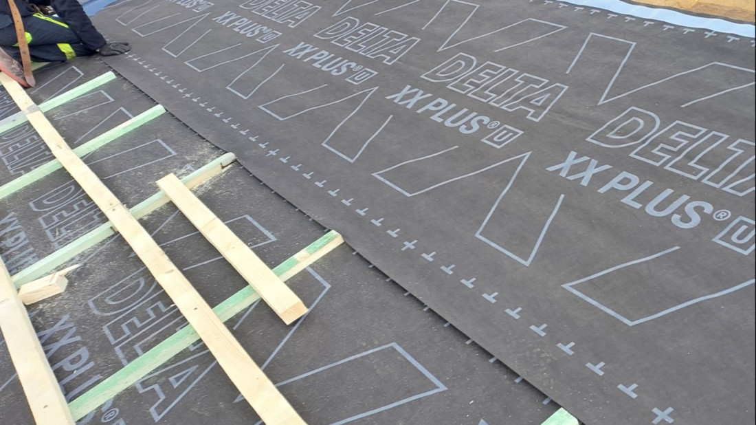

Prawidłowy montaż to podstawa wodoszczelności
Nawet najlepsza membrana nie spełni swojej roli, jeśli zostanie źle zamontowana. Najczęstsze błędy prowadzące do przecieków to:
  • nieprawidłowo wykonane zakłady (zbyt wąskie lub ułożone w odwrotnym kierunku),
  • brak taśm uszczelniających w kluczowych miejscach,
  • uszkodzenia mechaniczne podczas montażu pokrycia dachowego.
Staranność wykonania przekłada się bezpośrednio na szczelność całego dachu.

Membrana to nie wszystko. Sprawny system wentylacji, zapewniający przepływ powietrza między membraną a pokryciem dachowym, jest kolejnym filarem skutecznej ochrony przed deszczem i wilgocią.
Brak cyrkulacji powietrza prowadzi do kondensacji pary wodnej, która może spływać po spodniej stronie membrany i przedostawać się do wnętrza budynku. W dachach skośnych, pokrytych blachą lub dachówką, kluczowe są kontrłaty, które tworzą dystans i zapewniają swobodny przepływ powietrza.

źródło i zdjęcie: Dorken Delta Folie
