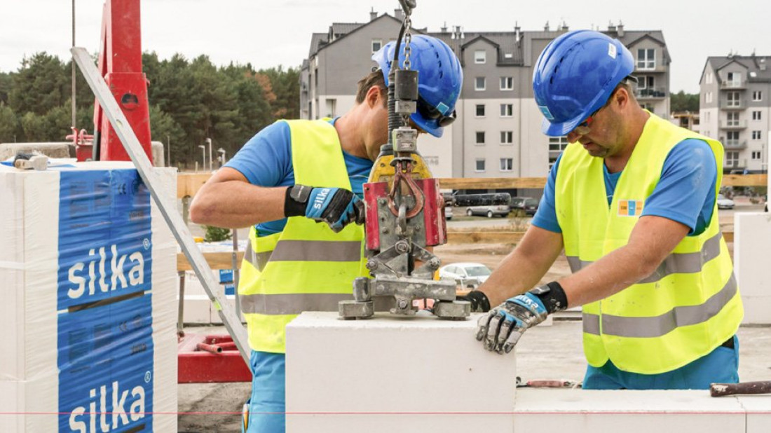

Technologia Silka Tempo od Xella to system ciężkich dużych bloczków wapienno-piaskowych, które układa się przy pomocy miniżurawia. Dzięki temu jedna ekipa może w jeden dzień postawić nawet 25 m² ściany nośnej – i to z chirurgiczną precyzją.
1. Wypoziomowanie pierwszej warstwy
To absolutna podstawa całego montażu. Jeżeli pierwsza warstwa będzie nierówna, cała ściana będzie krzywa.
Zaczynamy od:
  • naniesienia linii murarskiej (sznurek murarski + poziomica laserowa)
  • rozłożenia zaprawy cementowej grubości ok. 2 cm
  • precyzyjnego poziomowania bloczków narożnych
Po położeniu narożników, bloczki pośrednie układa się według linii i kontroluje poziomicą co 2-3 elementy. Spoiny pionowe muszą być czyste i bez ubytków.
2. Klejenie kolejnych warstw
Kiedy mamy poziomą bazę, przechodzimy do układania ściany z użyciem zaprawy cienkowarstwowej:
  • zaprawę rozprowadzamy specjalną kielnią zębatą
  • bloczki kładziemy z przesunięciem 0,4–0,6 wysokości elementu (tzw. mijanka)
  • co kilka warstw kontrolujemy pion ściany i liniowość
Silka Tempo umożliwia szybki montaż dzięki precyzyjnemu wymiarowi elementów i zintegrowanym uchwytom montażowym.
