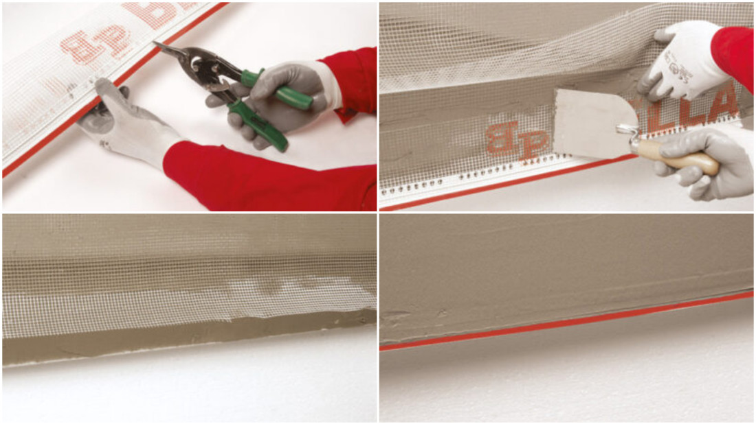

Prace należy rozpocząć od dokładnego przygotowania podłoża – powierzchnia termoizolacji musi być czysta, sucha i odtłuszczona. Kolejny krok to wybór odpowiedniego typu okapnika. Profile z serii BP14 LUX/LUX N zapewniają efekt niewidocznego montażu, natomiast modele BP14 ECO PLUS/PLUS N tworzą wyraźnie zaznaczoną, estetyczną krawędź.
Warto wcześniej przyciąć profile na wymiar i przymierzyć je do miejsca montażu. Precyzja w tym etapie procentuje – unikniesz późniejszych korekt i nieestetycznych przerw między elementami. Pamiętaj, że dobry montaż zaczyna się od dokładnego planowania.

1. Aplikacja kleju – baza pod dalsze działania
Na powierzchnię styropianu lub innego materiału izolacyjnego nakładamy klej do zatapiania siatki zbrojącej. Najlepiej używać pacy zębatej, która pozwala równomiernie rozprowadzić masę. Warstwa kleju powinna być na tyle gruba, aby całkowicie otulić siatkę – to warunek trwałości połączenia i odporności na czynniki atmosferyczne.
2. Zatapianie listwy – spójność i wytrzymałość
W świeży klej wciskamy okapnik z przytwierdzoną siatką zbrojącą. Siatka musi być dokładnie zatopiona – nie może „leżeć” na powierzchni kleju, ale powinna zostać całkowicie przesycona zaprawą. Dzięki temu zyskujemy mocne, jednolite połączenie, które wytrzyma ruchy termiczne i mechaniczne obciążenia.
3. Łączenie z siatką systemową – jeden monolit
Po zatopieniu siatki z okapnika, nachodzimy na nią siatkę systemową, a następnie całość pokrywamy warstwą kleju. To połączenie dwóch warstw zbrojenia działa jak pancerz – wzmacnia dolną krawędź elewacji i chroni przed pęknięciami i odspojeniami tynku. Należy dokładnie rozprowadzić klej i wyrównać powierzchnię, przygotowując ją pod tynk strukturalny.
4. Wykończenie w zależności od typu okapnika – detal ma znaczenie
W tym miejscu wybór profilu wpływa na końcowy efekt wizualny i sposób zakończenia kleju:
  • BP14 LUX/LUX N (podtynkowy) – klej należy zaciągnąć do dolnej krawędzi profilu, tworząc jednolitą powierzchnię. Po otynkowaniu okapnik będzie całkowicie niewidoczny, co daje minimalistyczny efekt elewacji bez przerywania linii wizualnej.
  • BP14 ECO PLUS/PLUS N (z widoczną krawędzią) – klej pozostawiamy kilka milimetrów przed końcem białego profilu, a po nałożeniu tynku zatynkowujemy dokładnie do czerwonej folii ochronnej. I tu ważna uwaga: folię należy usunąć zaraz po otynkowaniu. Zostawienie jej na dłużej grozi trwałym zabrudzeniem i problemami z jej odrywaniem. Widoczny profil można pozostawić biały lub pomalować na dowolny kolor zgodny z RAL – idealne rozwiązanie dla projektów elewacyjnych wymagających indywidualnego dopasowania.
