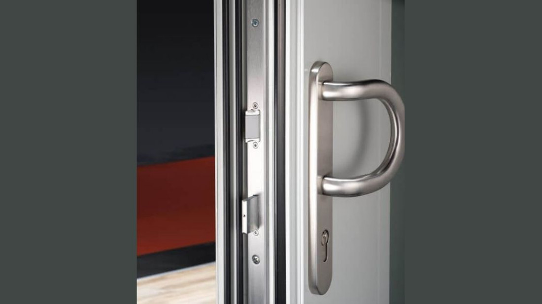

Nowoczesne drzwi, w tym inteligentne systemy typu GENIUS, wymagają zastosowania specjalnych wkładek z funkcją wolnego biegu. Ich brak może doprowadzić do zablokowania mechanizmu lub uszkodzenia zasuwnicy. Wybierając wkładkę do drzwi z zasuwnicą wielopunktową - zwłaszcza automatyczną - warto upewnić się, że wkładka obsługuje pełny ruch zabieraka i współgra z elektroniką zamka.
źródło i zdjęcie: SIEGENIA-AUBI Sp. z o.o.
