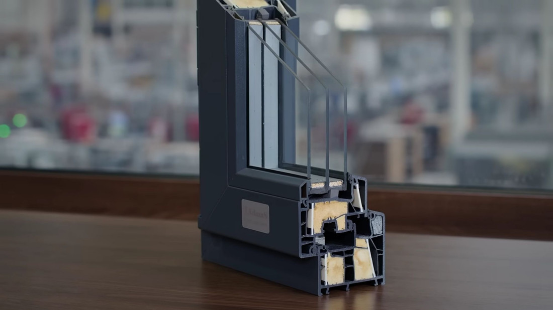

Dobrym przykładem są okna PASSIV-LINE PLUS, w których zastosowano:
  • piankę poliuretanową w komorach profili,
  • kształtki styropianowe jako dodatkową izolację.
Dzięki temu uzyskano imponujący współczynnik Uw = 0,72 W/m²K przy zastosowaniu szyby o Ug = 0,5 W/m²K. Jest to poziom odpowiadający wymaganiom dla domów pasywnych - osiągnięty nie tylko dzięki liczbie komór, ale również dzięki materiałom i konstrukcji całego profilu.
