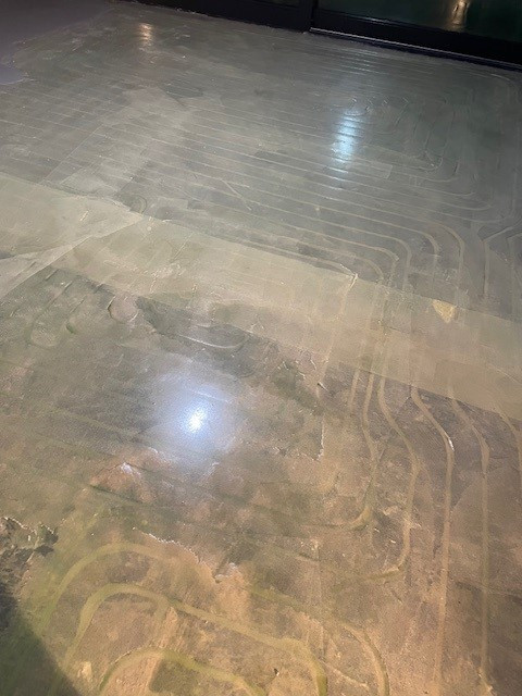

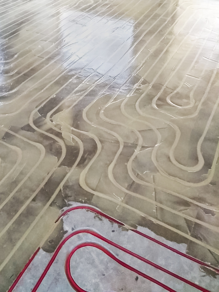

Po wyfrezowaniu rowków, przychodzi czas na układanie rur grzewczych. Gdy są one zamocowane, rowki należy wypełnić masą montażową. Najlepszym wyborem jest tu UZIN KR 417 – dwuskładnikowa żywica epoksydowa.
Co ciekawe, jako wypełniacza można użyć... pyłu powstałego podczas frezowania. To nie tylko ekologiczne, ale i ekonomiczne rozwiązanie. Alternatywą jest piasek kwarcowy.
Dlaczego UZIN KR 417?
Ten materiał jest jak pancerz dla Twojej podłogi – nie kurczy się, nie pęka, nie ulega deformacjom. Ma bardzo wysoką wytrzymałość mechaniczną i niską emisyjność (EC1 Plus), co jest ważne przy montażu w pomieszczeniach mieszkalnych.
UZIN KR 417 otacza rurki równomiernie, co gwarantuje idealne przewodnictwo ciepła i stabilność. To jakby zalać całą instalację płynnym betonem, który staje się jej tarczą.
