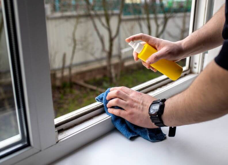

Krok 1: dokładne czyszczenie – punkt wyjścia
Czyszczenie to podstawa. Zabrudzenia zbierają się nie tylko na ramie okna – pył, kurz, tłuszcz czy resztki smogu potrafią zalegać w szczelinach i mechanizmach.
Weź miękką ściereczkę (najlepiej mikrofibrę), pędzelek, a jeśli trzeba – waciki do uszu. Do mycia użyj delikatnego środka o neutralnym pH – może być nawet płyn do naczyń. Nie stosuj agresywnych detergentów ani octu, bo uszkodzisz powłoki antykorozyjne okuć.
Po umyciu wszystko dokładnie osusz. I gotowe – masz czyste pole do działania.

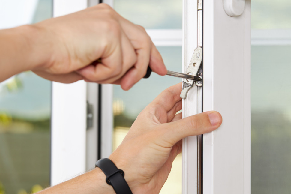

Krok 4: regulacja – precyzja to komfort
Zauważyłeś, że okno ciężej się zamyka, ociera o uszczelkę lub ma nieszczelność? To może oznaczać konieczność regulacji okuć.
Większość nowoczesnych systemów ma punkty regulacyjne – zazwyczaj wystarczy klucz imbusowy 4 mm. Możesz:
  • podnieść lub opuścić skrzydło
  • przesunąć je w bok
  • dopasować docisk do ramy
Jeśli czujesz się pewnie – spróbuj sam. Jeśli nie – wezwij serwisanta. Raz dobrze wyregulowane okno to miesiące bezproblemowego użytkowania.
