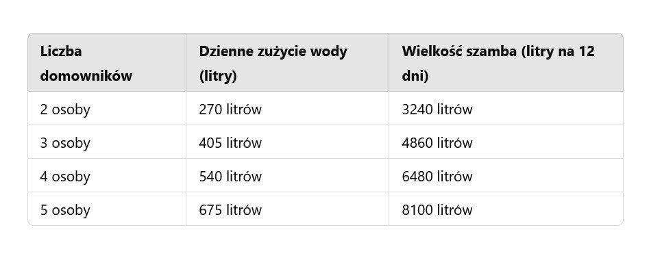

Do obliczenia wielkości szamba można zastosować prosty wzór, który uwzględnia liczbę domowników oraz ich dzienne zużycie wody:
Krok 1: Oblicz ilość generowanych ścieków
Zakłada się, że około 90% zużywanej wody to ścieki.
Jedna osoba zużywa średnio 150 litrów wody dziennie, co daje 135 litrów ścieków dziennie.
Krok 2: Uwzględnij czas magazynowania ścieków
Przyjmuje się, że ścieki powinny być magazynowane maksymalnie 10 dni, z dodatkowym zapasem 2 dni. Oznacza to, że trzeba pomnożyć dzienną ilość ścieków przez 12 dni.
Krok 3: Wybór odpowiedniego rozmiaru zbiornika
Uzyskany wynik pokazuje, że dla 4-osobowej rodziny potrzeba szamba o pojemności co najmniej 6480 litrów. W praktyce oznacza to wybór zbiornika o najbliższej wyższej pojemności, np. EKO-6500.
Jeśli dom zamieszkuje większa liczba osób lub zużycie wody jest wyższe (np. z powodu częstego korzystania z pralki czy zmywarki), warto rozważyć zbiornik o pojemności 8000 litrów lub większy.
Przykładowe wielkości szamb dostosowane do liczby domowników
