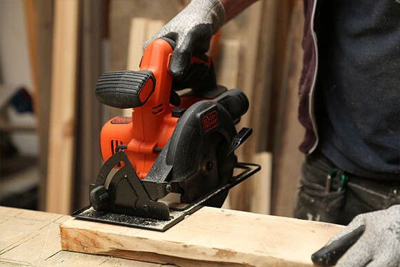

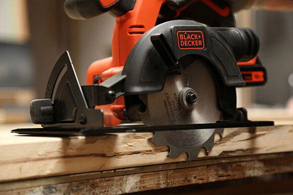

Przyda się również akumulatorowa pilarka tarczowa ręczna. Jej lekka, kompaktowa konstrukcja ułatwia obsługę i gwarantuje precyzyjne cięcie drewna.

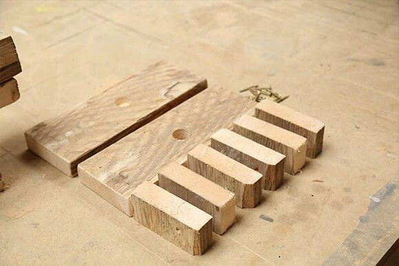

Tworzenie drewnianej choinki zaczynamy od podstawy. Na początek przygotuj dwie deski o długości 300 mm oraz sześć krótszych kawałków o długości 50 mm. Ważne, aby wszystkie deski miały jednakową grubość – zapewni to stabilność konstrukcji. Ustaw pilarkę tarczową na odpowiednią głębokość cięcia, większą niż grubość desek, aby precyzyjnie przyciąć drewno. Następnie, przy użyciu ścisków, zamocuj deski do stołu roboczego i wytnij elementy, które posłużą do budowy podstawy choinki.
Przygotuj podstawę: Użyj pilarki, żeby wyciąć wszystkie części, które będą tworzyć podstawę Twojej choinki

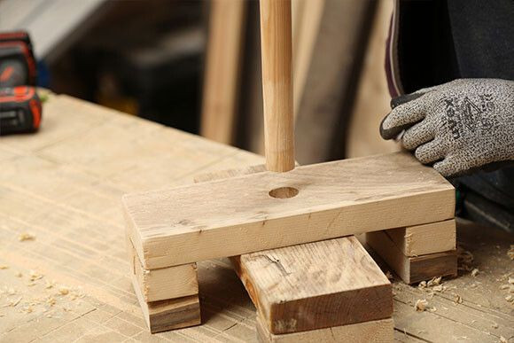

Kiedy wszystkie części są gotowe, możesz zacząć montaż podstawy. Połącz dwa długie kawałki desek, tworząc krzyżak. Użyj wkrętów i wiertarko-wkrętarki, aby stabilnie połączyć elementy. Do tak przygotowanego krzyżaka przymocuj krótsze deski na końcach, co zapewni stabilność całej konstrukcji.
Połącz dwie dłuższe deski na krzyż, a potem przybij krótsze kawałki, żeby stworzyć podstawę. To naprawdę proste!

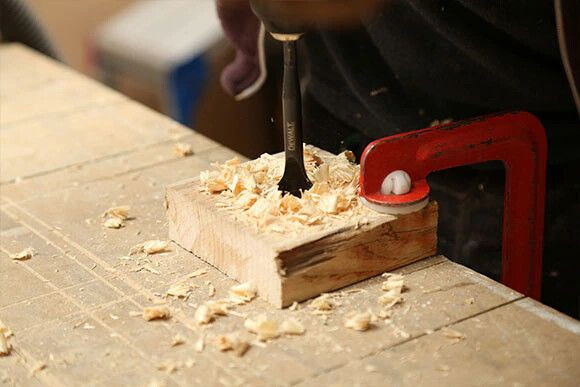

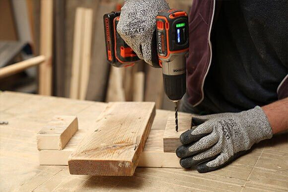

Kiedy wszystkie elementy są gotowe, przystąp do ich obróbki. Za pomocą pilarki tarczowej potnij deski na odpowiednie kawałki, a następnie, przy użyciu wiertła płaskiego, wywierć otwory w każdym fragmencie pnia oraz w centralnym punkcie podstawy. To właśnie przez te otwory przejdzie kij, który posłuży za pień Twojej choinki. Po zakończeniu wiercenia warto dokładnie oszlifować wszystkie elementy, aby były gładkie i pozbawione zadziorów.

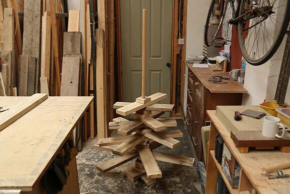

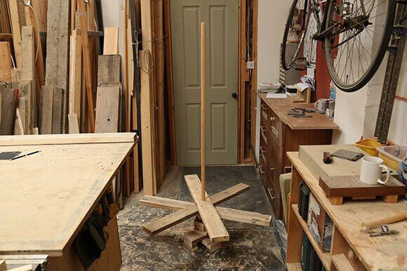

Po przygotowaniu wszystkich elementów możesz przystąpić do składania swojego drzewka. Umieść kij od miotły w podstawie choinki, upewniając się, że jest stabilny. Następnie zacznij układać kolejne warstwy desek – od najkrótszych fragmentów o długości 100 mm, które stworzą dolną część pnia, po coraz dłuższe kawałki, które będą pełnić funkcję gałęzi. Dla zachowania równowagi, pomiędzy każdą warstwą gałęzi umieszczaj krótsze kawałki drewna.
Za pomocą wiertła płaskiego o średnicy większej niż średnica kija od miotły wywierć otwory w każdym z 18 fragmentów desek o długości 100 mm oraz w centralnym punkcie swojego stojaka na choinkę
Na samym końcu, na czubku choinki, umieść najmniejsze fragmenty drewna, które nadadzą drzewku spójny wygląd. Tak przygotowaną choinkę możesz ozdobić według własnego gustu – girlandami, światełkami czy ręcznie wykonanymi bombkami.
Układaj deski na sobie, zaczynając od najdłuższych. Z każdym kolejnym rzędem zmniejszaj ich długość. Obserwuj, jak Twoja choinka rośnie!
