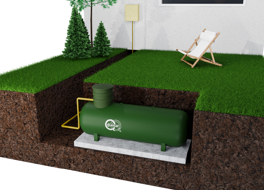

Zainteresowanie zbiornikami podziemnymi jest coraz większe.
Na posesjach, na których naziemny zbiornik może zbytnio zdominować przestrzeń, można zastosować zbiornik podziemny. Atutem zbiorników podziemnych jest ich lokalizacja, która w naturalny sposób podnosi poziom bezpieczeństwa przy eksploatacji, jednocześnie nie naruszając struktury terenu (zbiornik jest niewidoczny).
Ze względu na niekwestionowane aspekty bezpieczeństwa oraz walory estetyczne, obserwowane jest obecnie rosnące zainteresowanie zbiornikami podziemnymi.
