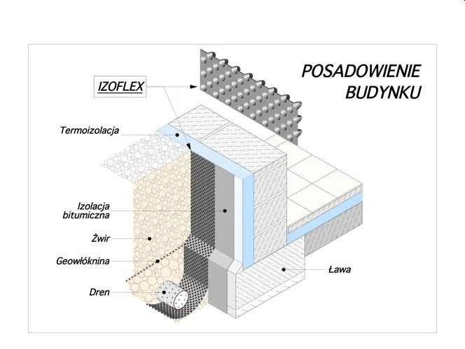

Jak folia kubełkowa IZOFLEX chroni przed wilgocią?
Folia IZOFLEX działa dwutorowo
  • Izolacja: Tworzy barierę chroniącą fundamenty przed wodą.
  • Wentylacja i drenaż: Struktura folii umożliwia odprowadzanie wody i zapewnia cyrkulację powietrza, co pozwala na odparowywanie wilgoci.
Folia IZOFLEX działa na dwa fronty: chroni przed wodą i zapewnia cyrkulację powietrza
