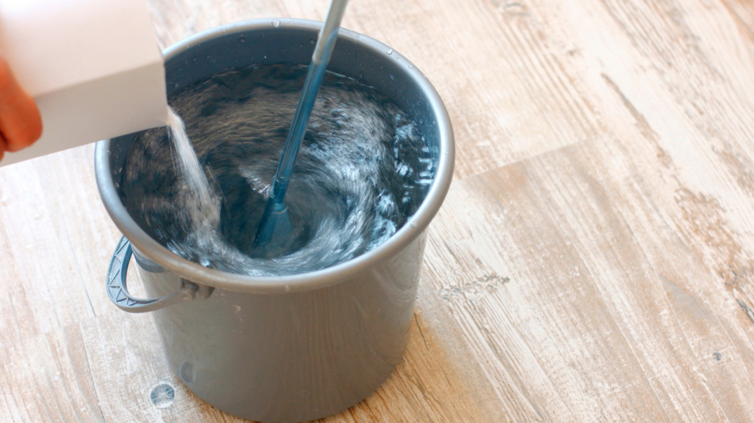

Najważniejsze są trzy rzeczy: zimna woda, właściwe proporcje i odpowiednia technika mieszania.
  1. Zimna woda – to nie przypadek. Ciepła może przyspieszyć zbrylanie się proszku i tworzenie grudek. Zimna daje czas na dokładne wymieszanie składników.
  2. Wsypuj proszek do wody – nigdy odwrotnie! Powolne, kontrolowane wsypywanie pozwala uniknąć grudek i zapewnia równomierne rozprowadzenie.
  3. Mieszaj intensywnie przez około minutę. Nie żartujemy – to ma być naprawdę energiczne mieszanie. Wyobraź sobie, że ubijasz pianę do ciasta – taką dynamikę chcesz osiągnąć.
  4. Odstaw mieszankę na kilka minut. To moment, w którym proszek "pracuje" – czyli chłonie wodę i aktywuje swoje właściwości wiążące.
  5. Ponowne mieszanie – teraz już spokojniejsze, ale równie dokładne. Dzięki temu pozbywasz się ewentualnych grudek i wyrównujesz konsystencję.
  6. Trzeci raz? Tak! Po kolejnych kilkunastu minutach warto jeszcze raz dokładnie wymieszać klej. Ten etap finalnie "dojrzewa" produkt i czyni go gotowym do użycia.
Czy to pracochłonne? Nie. Ale wymaga uwagi i konsekwencji. W zamian dostajesz idealnie gładką, jednorodną masę, która doskonale przyczepi się do ściany lub tapety.
