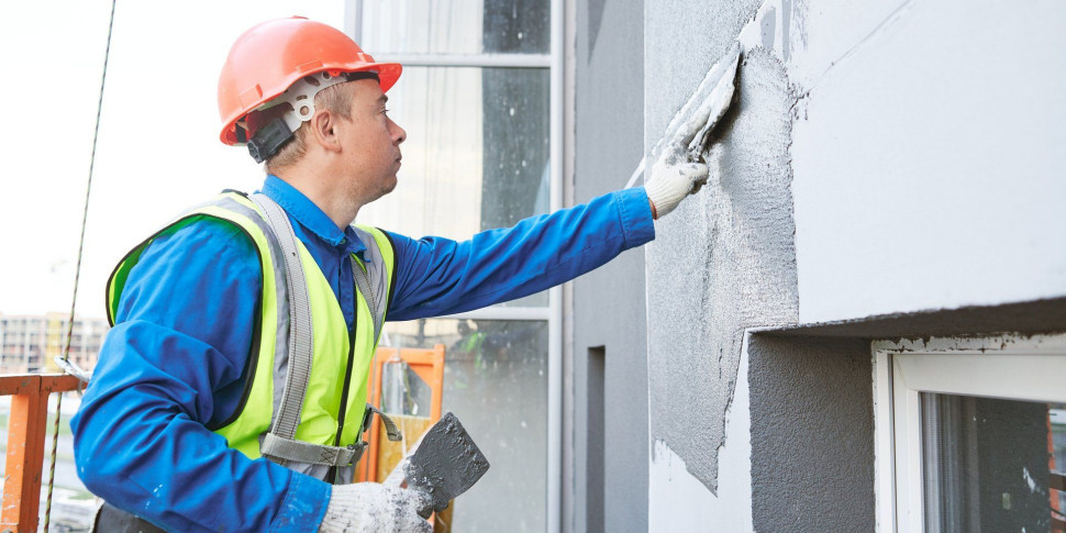

Ostatnim etapem prac ociepleniowych jest nałożenie tynku stanowiącego zewnętrzną warstwę fasady. Aplikowanie go wymaga precyzji, aby izolacja nie straciła swoich właściwości. Na przygotowaną powierzchnię nakłada się nośny podkład, który po wyschnięciu stworzy idealne warunki do nałożenia właściwej warstwy wykończeniowej.
Nakładanie tynku na warstwę ocieplenia z wełny mineralnej w systemie ETICS
Tynki mineralne i silikatowe zaleca się do systemów na bazie wełny kamiennej, charakteryzujących się wysoką paroprzepuszczalnością zapobiegającą kondensacji wilgoci wewnątrz ścian. Precyzyjne nałożenie tynku zwiększa ochronę konstrukcji przed negatywnym wpływem czynników atmosferycznych, takich jak deszcz, śnieg i wiatr.
Dobrze wykonana warstwa tynkarska działa jak bariera ochronna, minimalizując straty ciepła zimą i ograniczając nagrzewanie się budynku latem. To przekłada się na niższe koszty ogrzewania i klimatyzacji oraz podnosi komfort użytkowania budynku. Profesjonalnie wykonany tynk zapewni trwałość i estetykę elewacji przez naprawdę wiele lat.
