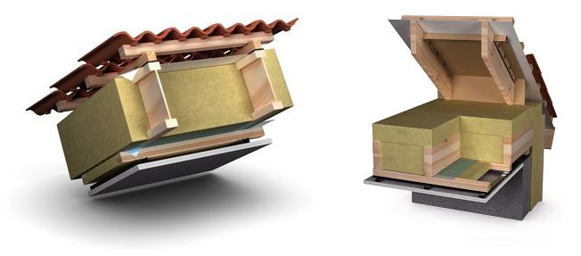

Projektowanie dachu skośnego z myślą o izolacji termicznej i przepływie powietrza wymaga kompleksowego podejścia łączącego w sobie zarówno właściwy dobór materiałów, jak i precyzyjne projektowanie konstrukcji.
Przekrój przez dach skośny z poddaszem użytkowym - ciepłym i nieużytkowym - zimnym. fot. Paroc

Wełna mineralna - niezastąpiony materiał do izolacji termicznej między krokwiami
Wełna mineralna to skuteczny sposób na zapewnienie odpowiedniej izolacji termicznej dla dachów skośnych. Dzieje się tak przede wszystkim ze względu na niską przewodność, ale i elastyczność samego materiału.
Sprężysta wełna kamienna PAROC dokładnie wpasowuje się pomiędzy krokwie od strony poddasza. fot. Paroc
Sprężysta wełna dokładnie wpasowuje się pomiędzy krokwie, wypełniając puste przestrzenie i minimalizując przy tym największe zagrożenie, jakim są mostki termiczne. Eliminując je, zdecydowanie łatwiej jest kontrolować temperaturę, zachowywać wewnątrz ciepło zimą i utrzymywać chłód latem.

Projektując przestrzeń poddasza, ważne jest, aby wziąć pod uwagę konieczność wykonania cofniętej ścianki kolankowej. Takie rozwiązanie umożliwia nie tylko lepsze wykorzystanie przestrzeni, ale również optymalne rozmieszczenie izolacji termicznej.
Powinna być ona mocowana zarówno na stropie, jak i na ściance kolankowej, tworząc ciągłość termiczną z izolacją wewnątrz fasady. Dzięki temu możliwe jest stworzenie bufora termicznego, chroniącego budynek przed nadmiernymi stratami ciepła oraz przegrzewaniem.
