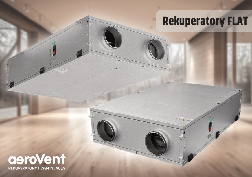

Dla budynków, w których wydajność powinna wynosić od 100 do 250 m³/h, proponujemy rekuperatory Flat 150, Flat 200 lub Reversus 200, a także Breva 140, Breva 200. W budynkach o wymaganej wydajności 250 – 400 m³/h najlepsze będę jednostki Flat 350 lub Reversus 300.
Rekuperatory Flat

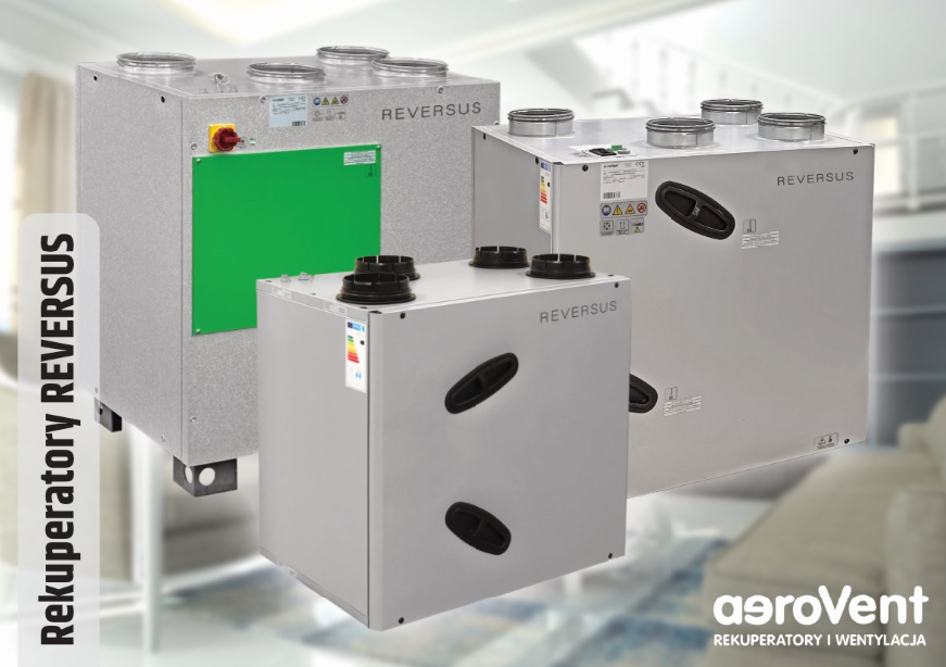

Dla budynków, w których wydajność wentylacji powinna wynosić 400-600 m³/h, odpowiednie urządzenia to Flat 550, Reversus 450 i Reversus 600.
Proponowane rekuperatory to urządzenia produkowane przez firmę aeroVent.
Rekuperatory Reversus
