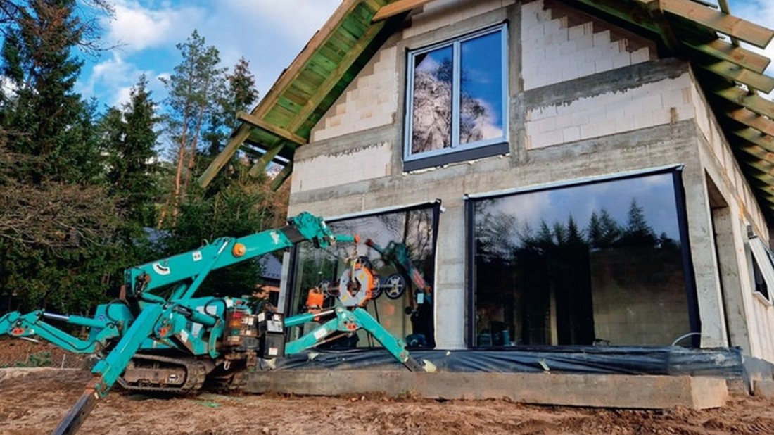

Najlepszym etapem na montaż okien jest stan surowy otwarty budynku
- W praktyce oznacza to, że stolarkę okienną należy montować po wzniesieniu ścian i ułożeniu pokrycia dachowego, ale przed przystąpieniem do prac związanych z układaniem tynków wewnętrznych i zewnętrznych. Ten moment jest kluczowy, ponieważ zapewnia optymalne warunki do prawidłowego osadzenia okien i minimalizuje ryzyko uszkodzeń - mówi Michał Gierasimiuk, ekspert DMD, producenta okien i drzwi.

Po osadzeniu okien, budynek przechodzi ze stanu surowego otwartego do stanu surowego zamkniętego. Wnętrza zaczynają wtedy wymagać odpowiedniego wietrzenia, a w razie potrzeby także ogrzewania. Jest to szczególnie ważne w chłodniejszych miesiącach, kiedy temperatura w pomieszczeniach powinna być utrzymywana na poziomie powyżej 5°C, zwłaszcza jeśli zamontowane są okna drewniane.
