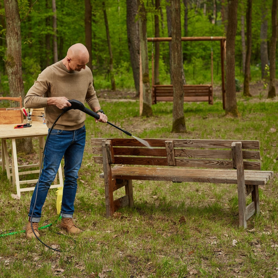

2. Mycie ławki
Przed przystąpieniem do malowania ławka musi być absolutnie czysta. Mycie można przeprowadzić ręcznie z użyciem szczotki i wody lub za pomocą myjki ciśnieniowej. Jeśli na drewnie znajdują się plamy tłuszczu lub żywica, skutecznie usuniemy je przy użyciu benzyny ekstrakcyjnej.
Przeznaczone do malowania drewno powinno być czyste, dlatego ważnym etapem prac jest mycie ławki

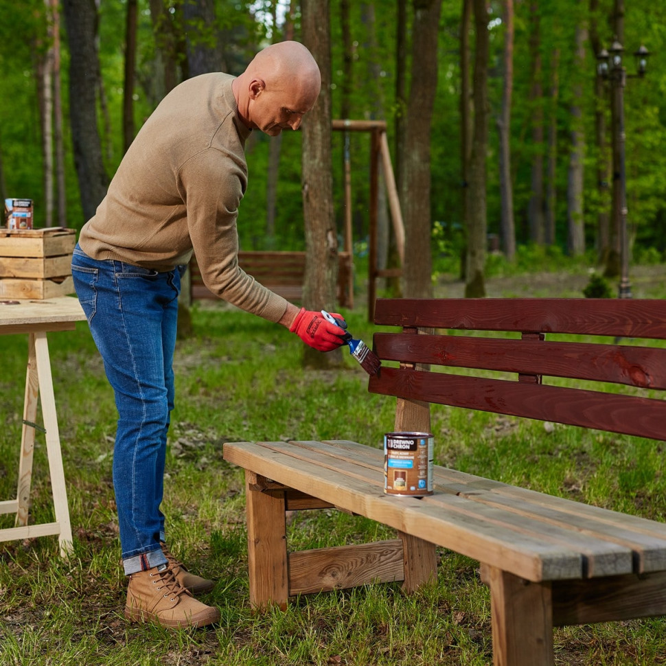

3. Malowanie
Po upewnieniu się, że ławka jest czysta, sucha i odtłuszczona, można przystąpić do najważniejszej części - malowania. Impregnat Extra Powłokotwórczy Drewnochron oferuje 15 modnych kolorów, umożliwiając dopasowanie ławki do ogrodowej aranżacji. Impregnat należy dokładnie wymieszać przed użyciem, a także regularnie podczas aplikacji. Malujemy pędzlem, najlepiej wzdłuż słojów drewna, nakładając dwie warstwy z co najmniej 16-godzinnym odstępem pomiędzy nimi.
Gdy ławka jest czysta, sucha i odtłuszczona, można przystąpić do malowania
