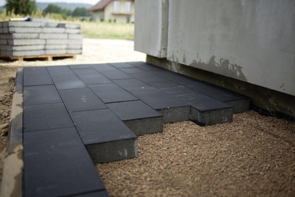

Przy planowaniu prac brukarskich, kluczowymi parametrami do rozważenia są temperatura powietrza i warunki atmosferyczne. Najbardziej optymalne warunki dla układania nawierzchni to temperatura od 10 do 20 stopni Celsjusza.
Taki zakres temperatur sprawia, że większość prac brukarskich jest realizowana w sezonie wiosenno-letnim oraz na początku jesieni, podczas gdy zima zwykle nie jest postrzegana jako idealny czas na takie przedsięwzięcia.
Jednak z uwagi na coraz łagodniejsze zimy, niekiedy możliwe jest prowadzenie prac nawet przy temperaturach bliskich 0 stopni Celsjusza, chociaż większość specjalistów uważa, że granicą jest właśnie ta temperatura. Ważne jest, aby podłoże nie było ani zmrożone, ani zbyt miękkie.
Opady atmosferyczne również odgrywają znaczącą rolę. Obfite deszcze mogą rozmiękczać grunt, co utrudnia lub uniemożliwia prawidłowe przygotowanie podłoża pod nawierzchnię. Prace brukarskie nie powinny być rozpoczynane, gdy na powierzchni gleby zalega woda.
Podsumowując, choć zimowe warunki często nie sprzyjają pracą brukarskim, w niektórych sytuacjach, przy odpowiedniej prognozie pogody i stabilnych temperaturach, można je realizować. Inwestorzy mogą rozważyć tę opcję, zwłaszcza że niższy popyt na usługi budowlane w tym okresie może przynieść korzyści finansowe.

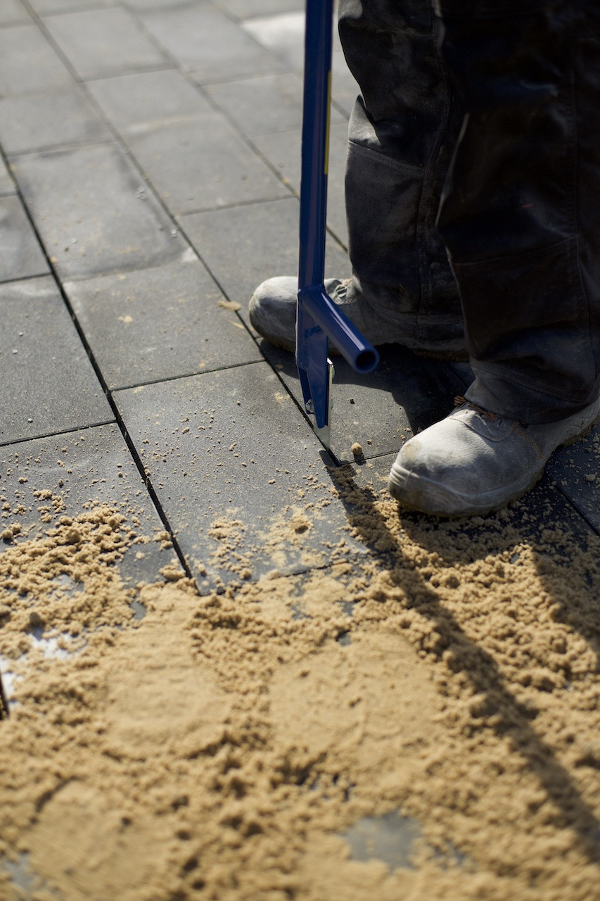

Tak jest na przykład z piaskiem polimerowym DR+ Next Gel używanym coraz częściej do spoinowania, czyli wypełniania przestrzeni pomiędzy betonowymi produktami nawierzchniowymi.
Warto na niego zwrócić uwagę, gdyż ma wiele właściwości, dzięki którym nawierzchnia wykonana z kostek i płyt przez długi czas będzie prezentowała się nienagannie.
Unikatowa formuła z domieszką polimeru sprawia, że podczas opadów spoina staje się elastyczna i nie jest wypłukiwana przez wodę, zaś w czasie suszy twardnieje, co uniemożliwia jej wywiewanie przez wiatr, jak ma to miejsce w przypadku zwykłego piasku płukanego używanego do spoinowania.
Piasek polimerowy DR+ Next Gel używany jest coraz częściej do spoinowania płyt.
Piasek polimerowy DR+ Next Gel używany jest coraz częściej do spoinowania płyt. (fot. Polbruk)
Poza tym „fugi” są odporne na erozję pod wpływem zmiennych warunków atmosferycznych i czynności konserwacyjnych, a także nie wyrosną w nich rośliny ani nie zasiedlą się owady.
Okazuje się, że spoinowanie z użyciem piasku polimerowego można wykonać tylko w temperaturze powyżej 5 stopni Celsjusza i w suchych warunkach. Niemniej jednak, jak tłumaczy producent, piasek ten jest w stanie wytrzymać intensywne opady atmosferyczne już po 90 minutach od zastosowania.
