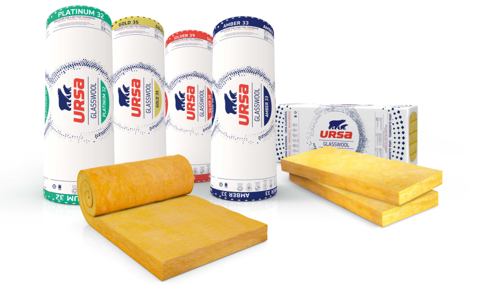

Produkty do termoizolacji URSA
Energooszczędne rozwiązania termoizolacyjne
Izolacja cieplna, to najistotniejszy czynnik w budowaniu energooszczędnego budynku - może on zredukować zapotrzebowanie budynku na energię nawet do 75%.
Wybór odpowiednich materiałów izolacyjnych to kolejny element w procesie planowania termomodernizacji. Materiałem, który spełnia najwyższe wymagania dotyczące izolacyjności cieplnej, trwałości oraz niepalności jest wełna mineralna. Szklana wełna mineralna marki URSA to wysokiej jakości materiał izolacyjny, które spełnia najwyższe standardy jakości i efektywności energetycznej. By jak najskuteczniej zaizolować pomieszczenie, należy odpowiednio dobrać grubość warstwy termicznej, uwzględniając parametry cieplne wełny.
Przykładowo, wybierając wełnę mineralną URSA PLATINUM 32 o współczynniku przewodzenia ciepła λ = 0,032 W/(m*K) i grubościach: odpowiednio 20 cm pomiędzy krokwiami i 10 cm w drugiej warstwie pod krokwiami, spełnimy aktualnie obowiązujące Warunki Techniczne, zgodnie z którymi współczynnik przenikania ciepła dla dachu nie może być większy niż 0,15 W/(m²*K). Zaleca się, aby prawidłowa instalacja wełny na poddaszu była wykonana z dwóch warstw ocieplenia, by zapobiec powstawaniu mostków termicznych. Takie rozwiązanie daje gwarancję uzyskania właściwych parametrów cieplnych na poddaszu.

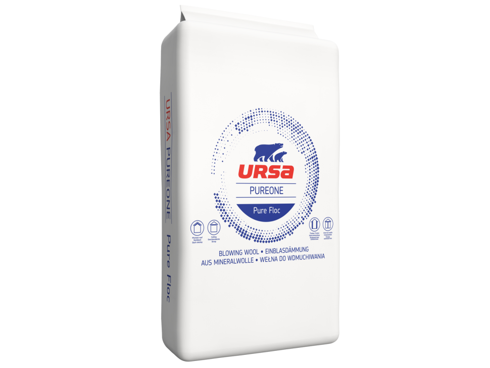

W przypadku izolacji trudno dostępnych miejsc, a także termoizolacji ścian - od zewnątrz i wewnątrz dobrym rozwiązaniem będzie biała wełna do wdmuchiwania URSA Pure Floc. Niezmienny w czasie, bardzo niski współczynnik przewodzenia ciepła 0,034 W/(m*K) przekłada się na wysoki opór termiczny i znakomite właściwości izolacyjne, które są stabilne i niezmienne w czasie - nawet po latach ułożona izolacja zachowuje swoje parametry użytkowe.
Biała wełna do wdmuchiwania URSA Pure Floc
