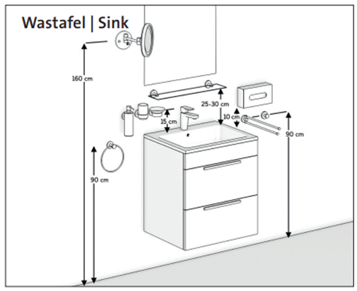

Tu, z punktu widzenia ergonomii, kluczowe znaczenie ma wysokość. Centralne lustro nad umywalką powinno być zawieszone na wysokości naszych oczu, tak by bez problemu można było się przejrzeć. Dodatkowa półka pod lustrem powinna zaś być zawieszona nie wyżej niż 30 cm nad umywalką. Jeśli potrzebujemy fokusu na twarz, przydatne będzie dodatkowe lusterko mocowane np. do ściany – na średniej wysokości 160 cm.
Aby wygodnie korzystać z wszelkich niezbędnych akcesoriów, należy zadbać o ich właściwy montaż
Wieszaki na ręcznik, np. w kształcie okręgu, czy tradycyjnego pałąku warto zamocować na wysokości ok. 90 cm, na równi z blatem umywalki, wówczas po ręcznik nie trzeba będzie sięgać zbyt wysoko. Optymalną wysokością dla akcesoriów typu mydelniczka czy pojemnik na mydło w płynie albo kubek na szczoteczkę do zębów – to ok. 15 cm nad blatem umywalki.
Jeśli korzystamy z podajnika na chusteczki jednorazowe, dobrą dla niego wysokością jest ok. 10 cm nad misą umywalki, najlepiej po prawej stronie w przypadku osób praworęcznych. Warto pamiętać, że wszelkie potrzebne w łazience akcesoria znajdziemy w seriach Coram – Sealskin i Tiger, zaś w przypadku ich mocowania warto postawić na bezinwazyjny system montażu Tiger Fix.
