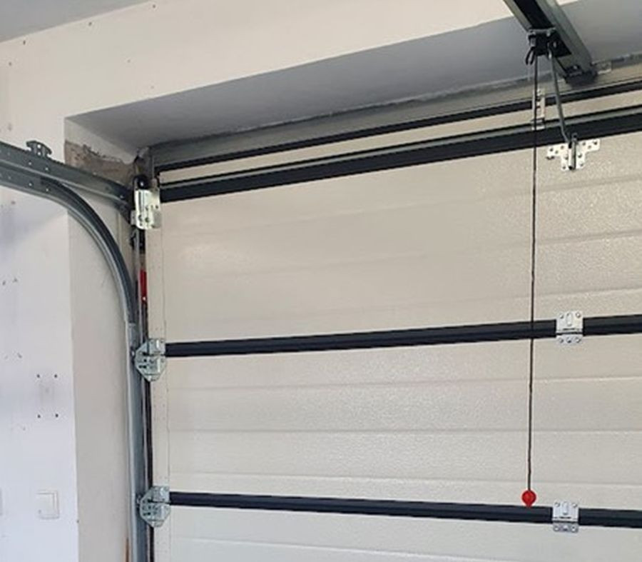

Remontując garaż i wymieniając bramę rozwierną czy uchylną na segmentową, użytkownicy mogą napotkać problemy związane z jej montażem także pod sufitem. Przeszkodami uniemożliwiającymi swobodne schowanie bramy mogą być m.in. słupy, wyjścia na strop.
Bramę ISO 45 EVO zamontowano wykorzystując starą ościeżnicę po bramie uchylnej
W takiej sytuacji – gdy brakuje tylko kilku wolnych centymetrów – użytkownik może zamówić niższą bramę, a pozostałą przestrzeń – między nadprożem a górnym segmentem – uzupełnić blendą maskującą Novoferm. Gdy warunki montażowe uniemożliwiają instalację napędu podsufitowego bramy segmentowej, ponieważ na suficie nie ma miejsca na montaż szyny napędu, optymalnym rozwiązaniem będzie wybór bramy z napędem bocznym NovoPort, zintegrowanym z górną prowadnicą, dzięki czemu nie wymaga dodatkowego miejsca na szynę napędu pod sufitem.
Centralę można zamontować w zależności od preferencji – albo na ścianie bocznej, albo na przedniej. W sytuacji, gdy brakuje instalacji elektrycznej można ją poprowadzić i wybrać bramę z napędem podsufitowym.
Bramy segmentowe otwierają się do góry, przesuwając pod sufitem. W mniejszych bramach garażowych – do 3 m szerokości – mogą być stosowane sprężyny naciągowe albo jako opcja – skrętne. Natomiast w większych montuje się sprężyny skrętne. W przypadku sprężyn skrętnych i napędu podsufitowego konieczne jest zachowanie 25 cm wolnego miejsca pod sufitem.
Gdy brakuje miejsca, sprężyny skrętne można zamontować z tyłu bramy, stosując zestaw do przebudowy sprężyny HL. To rozwiązanie można wdrożyć w każdej chwili w bramach Novoferm ze sprężynami skrętnymi. Co to oznacza w praktyce?
Jeśli podczas montażu okaże się, że nie zmieszczą się nam sprężyny nad bramą nie musimy kupować nowej bramy lub nowego, kosztownego systemu prowadnic. W takiej sytuacji wystarczy uniwersalny zestaw do przebudowy sprężyn z nadproża do tyłu górnych prowadnic, co umożliwi nam zamontowanie kupionej bramy. Przy sprężynach naciągowych minimalna wysokość nadproża to 12 cm przy otwieraniu ręcznym lub z napędem Novoport i 15 cm przy zastosowaniu napędu podsufitowego Novoferm.

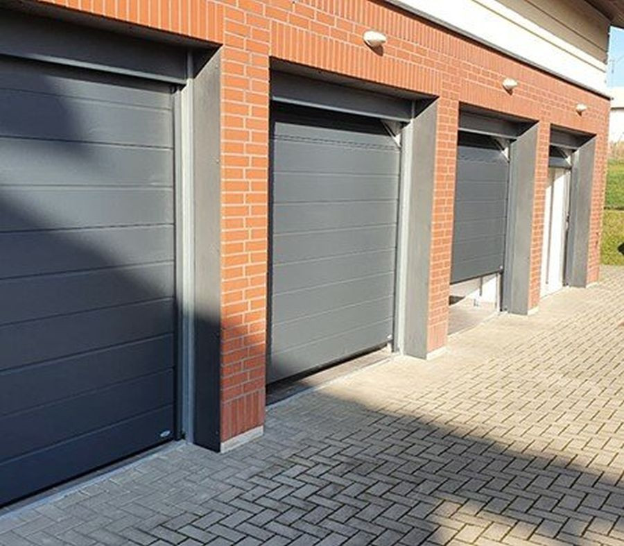

Na kłopoty brama renowacyjna Novoferm
Zdarza się, że w starych garażach ściany wykończone są klinkierem, który może mieć np. kolor ceglasty. Przy wyborze nowej bramy w kolorze brązowym i ościeżnicy, która standardowo jest biała trudno jest osiągnąć spójną kolorystycznie całość.
Novoferm proponuje w takiej sytuacji zastosowanie specjalnych nakładek na ościeżnicę w kolorze bramy, dzięki czemu brama segmentowa wraz z ościeżnicą będzie się harmonijnie prezentowała. Nakładki aluminiowe mogą się przydać także do zniwelowania drobnych uszkodzeń tynku, powstałych po demontażu starej bramy.
Brama ISO 45 EVO
Brama ISO 45 EVO
- "Mamy także rozwiązanie, które można zastosować w przypadku niedbale wytynkowanych ścian w garażu, nietrzymających kąta prostego. Są to regulowane kotwy do krzywych płaszczyzn, które zapewniają stabilne mocowanie bramy nawet w przypadku krzywych ścian. Dzięki nim ościeżnica będzie się prosto trzymała" – wyjaśnia Rafał Błażuk.
Pomocne w stabilnym i bezproblemowym mocowaniu ościeżnicy mogą być także podkładki, tzw. znaki zapytania, które wiesza się na kołku rozporowym między ościeżnicą a ścianą. Po co? Żeby ościeżnice nie wykrzywiły się przy przytwierdzaniu do ściany.
Inną niechcianą "niespodzianką" może być próg, który pozostaje po demontażu starej bramy uchylnej. Czy trzeba go usuwać? Takich dylematów nie będą mieć użytkownicy, którzy wybiorą bramę ISO 45 EVO, ponieważ odpowiednia konstrukcja jej ościeżnicy i stopy pozwala na zamontowanie bramy segmentowej bez demontowania progu.
