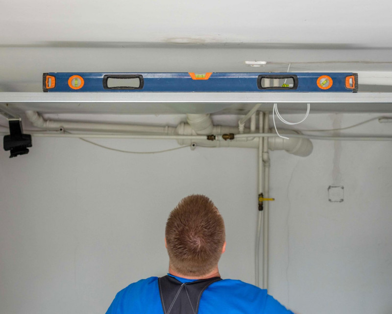

By montaż przebiegał bez problemów, należy zadbać o wypoziomowanie podłogi. Gdybyśmy wylewkę zrobili po montażu, konieczna byłaby ponowna regulacja bramy, gdyż zmieniłaby się wysokość otworu wjazdowego.
Trzeba również pamiętać o przygotowaniu, czyli wypoziomowaniu nadproża, węgarków i ościeży oraz tej ściany, na której będzie montowana brama (ściana powinna być prosta, bez wybrzuszeń).
