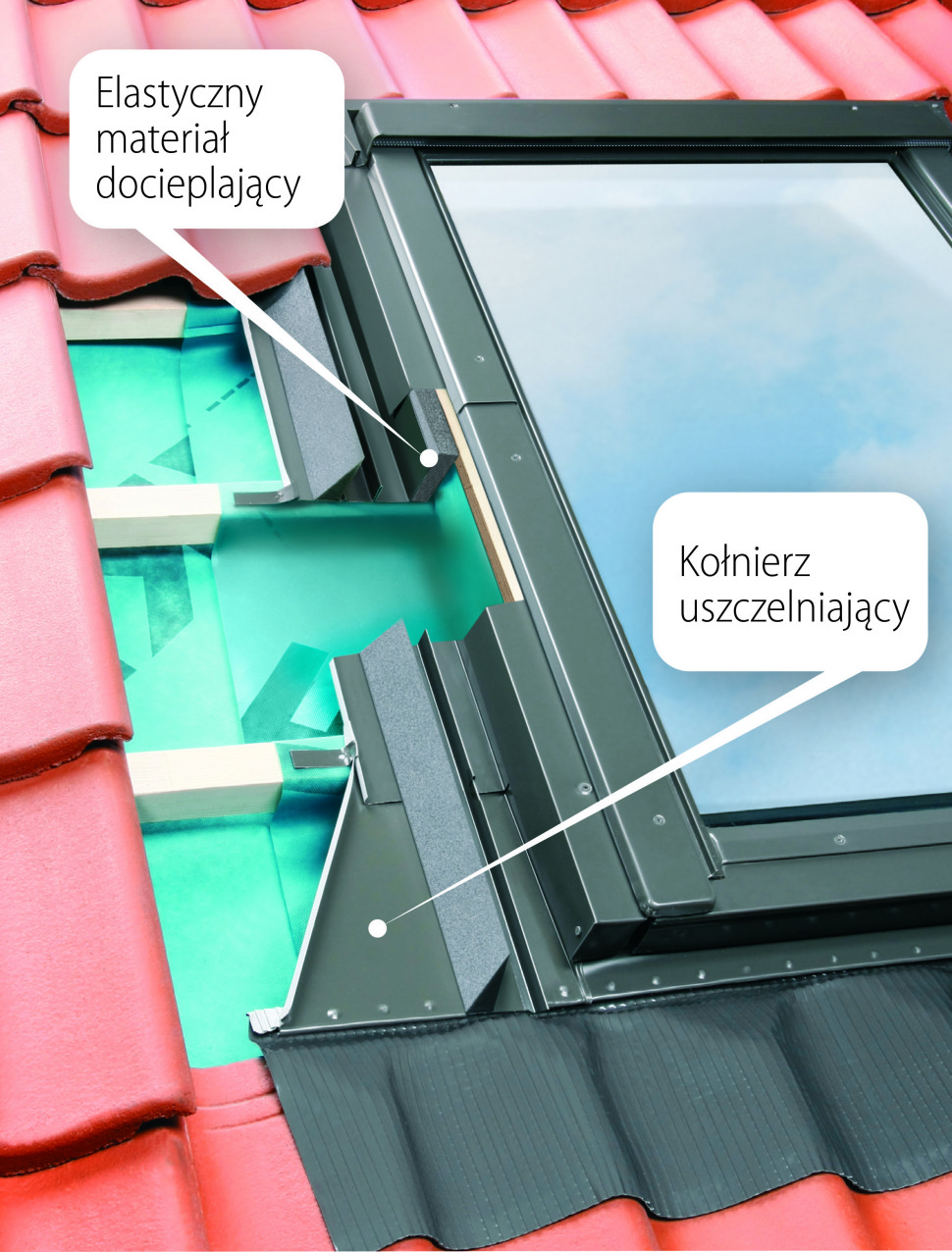

Kołnierz uszczelniający w wersji Thermo
Termoizolacyjny montaż
Wyjściowe parametry stolarki to nie wszystko. Na finalny efekt ogromny wpływ ma prawidłowy montaż okien. Przede wszystkim okna energooszczędne powinno się wyposażyć w systemowe kołnierze uszczelniające, które idealnie pasują do profilu ramy i zapobiegają powstawaniu niekontrolowanych mostków termicznych.

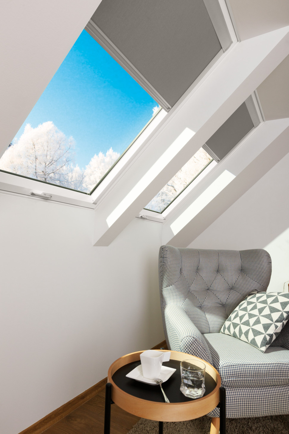

Nowoczesne przesłony idealnie pasują do estetyki okien i można je podłączyć do domowej sieci sterowania, przy czym modele solarne nawet nie wymagają doprowadzenia prądu.
W ofercie FAKRO dla każdego modelu okna dostępne są kołnierze zawierające specjalny materiał termoizolacyjny z naturalnej wełny owczej, która dobrze izoluje cieplnie i zapewnia szczelne przyleganie do ościeżnicy.
W przypadku superenergooszczędnego okna FTT U8 Thermo w zestawie znajduje się ponadto specjalny kołnierz uszczelniający w wersji Thermo, który umożliwia efektywne docieplenie okna również powyżej konstrukcji dachu i uzyskanie parametrów cieplnych dla zamontowanej stolarki na poziomie domu pasywnego.
Osłony zewnętrzne w służbie komfortu termicznego
Mówiąc o energooszczędności, nie należy ograniczać się jedynie do ochrony przed stratami ciepła. Równie ważnym aspektem jest kontrola nagrzewania wnętrza domu latem. Elementem wspierającym są tu zewnętrzne osłony okien dachowych – markizy i rolety.
Montowane po zewnętrznej stronie okna, zatrzymują ciepło jeszcze przed szybą, pozwalając zachować komfortową temperaturę w pomieszczeniach nawet w upalne dni. Jednocześnie opuszczone rolety i markizy stanowią bufor termiczny, wspomagając energooszczędność zimą.
