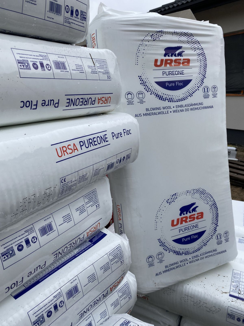

Biała naturalna wełna mineralna URSA Pure Floc - do wdmuchiwania
W przypadku dachów i poddaszy doskonałym wyborem będzie biała naturalna wełna mineralna URSA Pure Floc przeznaczona do wdmuchiwania. Dzięki bardzo niskiemu i niezmiennemu w czasie współczynnikowi przewodzenia ciepła na poziomie 0,034 W/ (m × K) jest szczególnie polecana do izolacji akustycznej i termicznej domów modułowych, szkieletowych, poddaszy użytkowych i nieużytkowych, ścian zewnętrznych oraz wewnętrznych.
Naturalna wełna mineralna URSA Pure Floc przeznaczona do wdmuchiwania
Z uwagi na zastosowaną innowacyjną technikę wdmuchiwania można nią zaizolować z powodzeniem nawet trudno dostępne miejsca w dachu lub na poddaszu. Jest materiałem niepalnym, paroprzepuszczalnym, odpornym na grzyby i pleśń oraz wysoce hydrofobowym.
Aplikacja wełny URSA Pure Floc jest niezwykle szybka, czysta i prosta. Jej montaż najlepiej powierzyć specjalistom, którzy zaaplikują materiał przy pomocy specjalnych agregatów wdmuchujących. Dzięki różnym końcówkom i elastycznym wężom można nadać jej dowolną grubość.

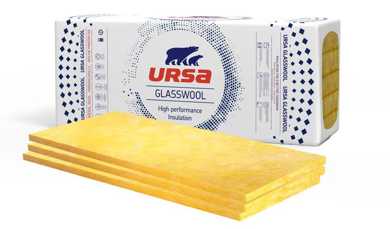

URSA TEP - wełna mineralna akustyczna
Produktem przeznaczonym do izolowania tego typu podłóg jest URSA TEPwełna mineralna akustyczna, która ma doskonałe właściwości i najwyższe parametry akustyczne. Jest materiałem niepalnym, paroprzepuszczalnym, dźwiękochłonnym i odpornym na grzyby i pleśń.
Wełna URSA TEP produkowana jest z włókien sprężystych, która są odpowiednio skompresowane. Można wykorzystać ją także do izolacji poddaszy.
URSA TEP - wełna mineralna akustyczna do izolacji podłóg pływających
Przed montażem płyt należy oczyścić powierzchnię stropu, a w razie potrzeby wyrównać suchą podsypką lub wylewką betonową. Dla zabezpieczenia izolacji z wełny przed wilgocią technologiczną należy zastosować folię o grubości 0,2 milimetra.
Ważne jest, aby brzegi izolacji wystawały ponad poziom podłogi. Brzegi folii, które tworzą pasy szerokości od 30 do 40 centymetrów, powinny być sklejone taśmą dwustronną.
Likwidacja mostków akustycznych
W celu uniknięcia mostków akustycznych wskazane jest wyłożenie wzdłuż ścian taśmy izolacyjnej URSA TRS, która skutecznie zapobiega przenoszeniu drgań.
Płyty wełny URSA TEP powinny być układane w jednej warstwie. Ważne jest, aby krawędzie płyt przylegały do siebie.
