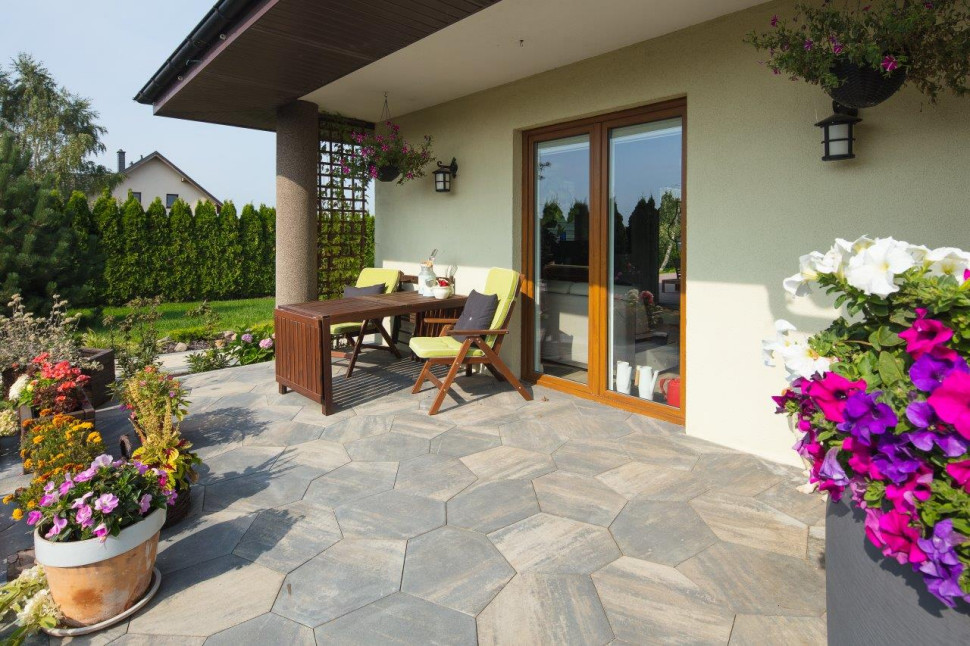

Nawierzchnia Polbruk Exa na tarasie
Spore uznanie, jakim się cieszą, wiąże się również z ich długowiecznością i wytrzymałością, a także minimalnym nakładem pracy, który trzeba włożyć w utrzymanie. Bardzo ważną zaletą tych rozwiązań jest także świetny stosunek jakości do ceny.
To wszystko sprawia, że kostki i płyty betonowe są pierwszym wyborem, gdy myślimy o budowie nawierzchni dookoła domu. Zanim jednak kupimy kostkę i zaczniemy brukować, musimy rozważyć kilka podstawowych kwestii.

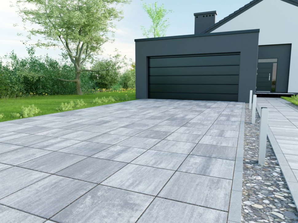

Nawierzchnia Polbruk Bosso na podjeździe i strefie wejściowej
Wszystko zależy jednak od wielkości płyt, w sytuacji budowy podjazdu z dużych lub wielkoformatowych płyt wymagana będzie większa grubość niż przy mniejszych kostkach. Z tego właśnie powodu przed zakupem trzeba koniecznie sprawdzić przeznaczenie wybranego produktu w deklaracji właściwości użytkowych przygotowanej przez producenta.
Grubość to bardzo ważny parametr przy wyborze prefabrykatów, dlatego niektóre z nich występują w kilku grubościach. Pozwala to na stworzenie spójnej aranżacji, a jednocześnie dopasowanie jej poszczególnych elementów do ich przeznaczenia.
Doskonałym przykładem może być płyta Polbruk Bosso. Występuje ona w dwóch grubościach: 4,5 cm oraz 8 cm. Pierwsza z nich świetnie nadaje się do budowy nawierzchni tarasowych, natomiast druga może być z powodzeniem stosowana na podjazdach, placach manewrowych oraz wszędzie tam, gdzie przewidujemy ruch pojazdów do 3,5t.

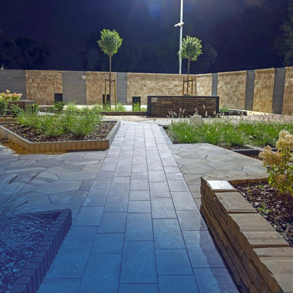

Alejka ułożona z płyt Polbruk Triada
Drugą dużą grupą produktów dostępnych na rynku są płyty i kostki o fakturze płukanej. Ich atrakcyjny wygląd, wynika z tego, że jest najbardziej zbliżony do naturalnego kamienia. Jest ona chropowata w dotyku, dlatego znajduje zastosowanie wszędzie tam, gdzie cenione są również właściwości antypoślizgowe.
Sprawdzi się na przykład na ścieżce od bramki do drzwi wejściowych czy na schodach. Odradza się jednak stosowanie jej na placach manewrowych, gdyż może zostać trwale zabrudzona płynami eksploatacyjnymi z samochodów. Poza fakturą warto również zwrócić uwagę na krawędź kostki.

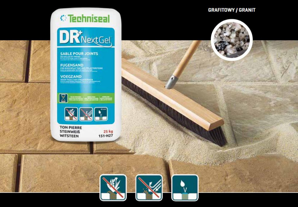

Piasek polimerowy DR + NextGel do fugowania nawierzchni z kostki brukowej marki Polbruk
Warto też pamiętać o prawidłowym wykonaniu podłoża. Jest ono bazą dla naszej nawierzchni. Nieprawidłowe ułożenie podłoża będzie skutkować odspajaniem się materiału, a nawet jego zapadaniem. Czasem zapomina się również o zachowaniu odpowiedniego spadku nawierzchni (1-2 proc. do gruntu lub odpływu), co sprzyja przenikaniu wody w głąb nawierzchni.
Przy nieprzepuszczalnym podłożu może to prowadzić do stopniowej degradacji kostki. Z innych zaleceń, które wpłyną pozytywnie na funkcjonalność i estetykę nawierzchni, warto wspomnieć o wykonaniu spoin z piasku polimerowego, takiego jak na przykład DR + NextGel.
Jest on odporny na wywiewanie, wypłukiwanie, owady oraz porost roślin. Warto rozważyć jego zastosowanie dla uzyskania lepszego efektu.
