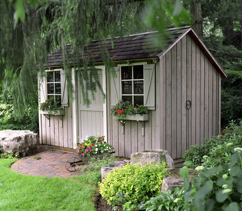

Szary impregnat Jedynka

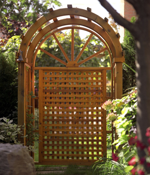

Impregnat Orzech marki Jedynka
