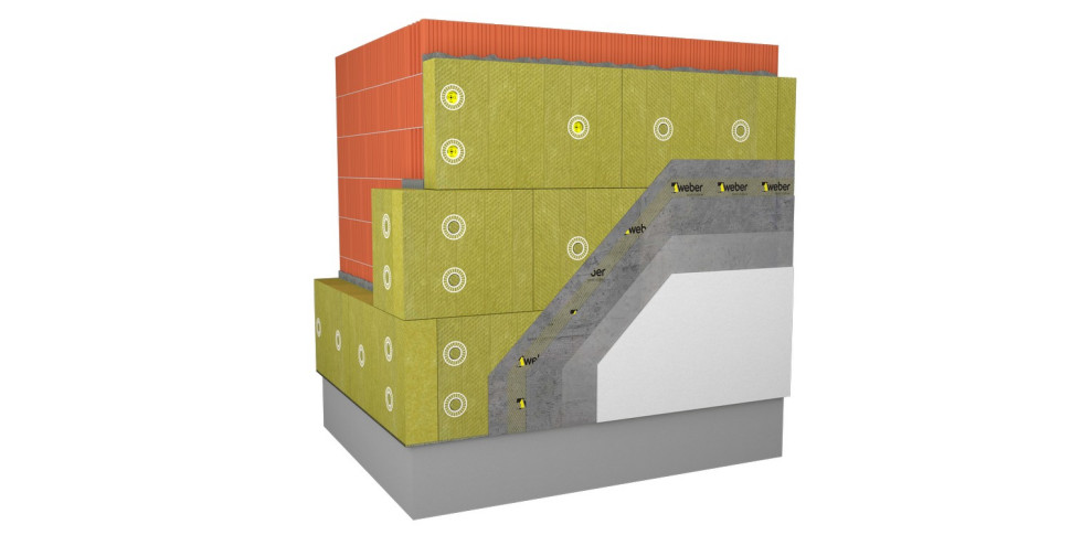

Technika klejenia
Wełnę przytwierdza się do ścian za pomocą kleju. Wybierając gotowy system ociepleniowy, nie musimy martwić się o to, czy zaprawa spełni swoje zadanie i zapewni trwałe mocowanie płyt. Wystarczy przygotować ją zgodnie z zaleceniami producenta. Ważne, aby używana do tego celu woda była czysta, uzyskana konsystencja jednorodna i wolna od grudek.
Błędem popełnianym na tym etapie ocieplania jest nakładanie kleju na ścianę. Powinno się go umieścić bezpośrednio na płycie metodą obwodowo-punktową. Klej nakłada się na całej długości krawędzi, zachowując odstęp 1-2 centymetrów. Ponadto wewnątrz powstałej ramki umieszczamy od 4 do 6 placków zaprawy. Tak przygotowane płyty dociskamy do ściany w warstwach poziomych, zaczynając od dołu. Każda kolejna płyta powinna być ułożona z przesunięciem spoin pionowych o pół długości płyty - na tzw. mijankę (podobnie jak w przypadku układania cegieł), co zapobiega pęknięciom w miejscu spoin.
System izolacji ETICS
Montaż łączników i warstwy zbrojonej
Kolejna czynność to montaż łączników mechanicznych wzmacniających połączenie klejowe ze ścianą. Nie można jednak realizować tego etapu zbyt szybko. Zaprawa mocująca płyty powinna mieć czas na związanie, zwykle do 2-3 dni. Na położone warstwy wełny mineralnej należy nanieść klej, a następnie wtopić w niego siatkę szklaną, która wzmocni konstrukcję.

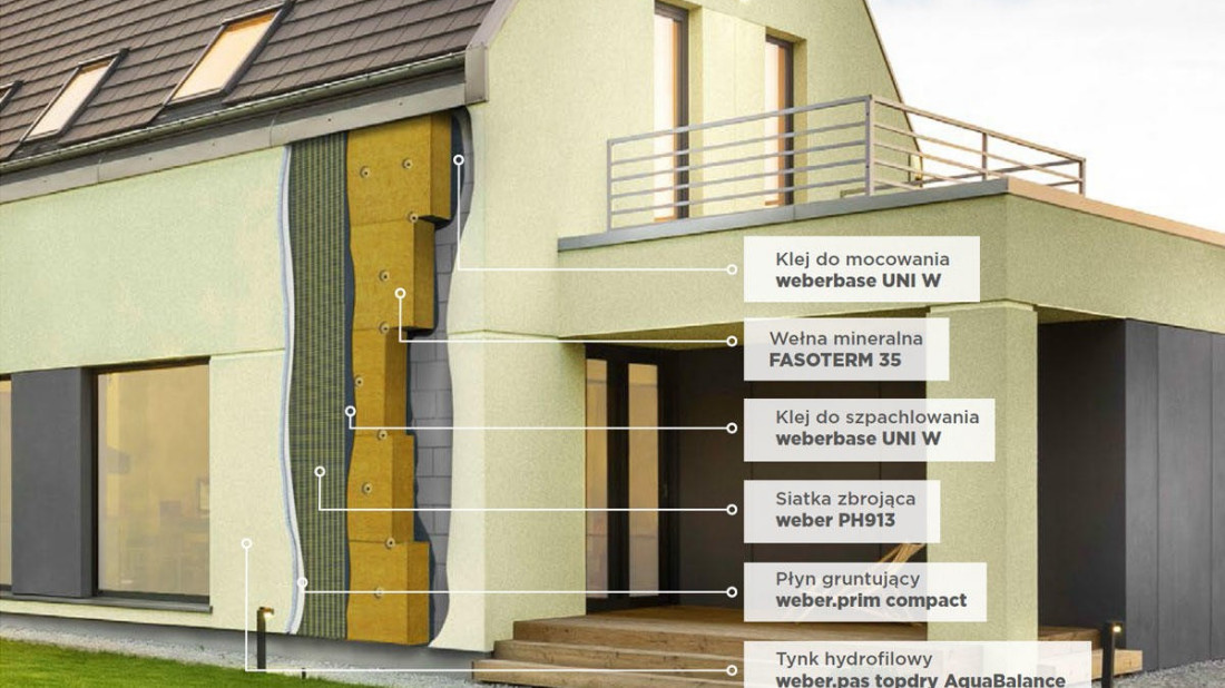

Sprawdzone zestawy do ociepleń metodą lekką mokrą
Stosowanie dopasowanych do siebie wyrobów budowlanych, to przepis na sukces, a także gwarancję doskonałych właściwości cieplnych budynku. System ETICS od ISOVER i WEBER występuje w kilku konfiguracjach.
Pierwszy zestaw ETICS na produktach ISOVER + WEBER:
  • wełna mineralna: płyty ISOVER Fasoterm 35,
  • klej do mocowania wełny i do siatki weberbase UNI W,
  • siatka weber PH913,
  • grunt weber.prim compact.
Do wyboru tynki elewacyjne WEBER:
  • tynk hydrofilowy weber.pas topdry AquaBalance,
  • tynk silikonowy weber.pas premium,
  • tynk mineralny weber TM314 malowany farbą silikonową weber FZ391.
Drugi zestaw ETICS na produktach ISOVER + WEBER:
  • wełna mineralna: ISOVER Fasoterm 35,
  • grunt weber PG221.
  • tynk silikonowy weber TD341,
  • tynk silikatowo-silikonowy weber TD336,
  • tynk silikatowy weber TD331.
Trzeci zestaw ETICS:
  • wełna mineralna: płyty Isover Fasoterm 35,
  • klej do mocowania wełny weberbase UNI W,
  • klej do siatki weber KS123,
  • grunt weber.prim compact,
  • silikonowy tynk modelarski weber.pas modelino C (imitacja betonu architektonicznego, imitacja muru z cegły, wykończenie na gładko).
