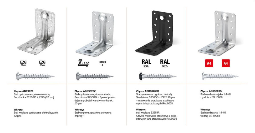

Dostępne na rynku złącza ciesielskie w większości przypadków zabezpieczone są warstwą cynku o grubości do 20 μm. Zatem można je stosować w drugiej klasie użytkowania (częściowo na zewnątrz). Co to oznacza? Nie każdy ma świadomość różnic jakie z tego wynikają.
Powłoki antykorozyjne na złączach
Dlaczego warto łączyć elementy drewniane złączami zabezpieczonymi powłoką Zpro?
Alternatywą dla elementów złącznych ze stali nierdzewnej są złącza ciesielskie w powłoce antykorozyjnej Zpro lub malowane proszkowo z poliestrowych farb proszkowych w kolorze czarnym.
Złącza z powłoką antykorozyjną Zpro
Złącza z powłoką Zpro mają podwyższoną odporność na korozję. Wyglądem łudząco przypominają stal nierdzewną lecz jeżeli przyjrzymy się bliżej złącza Zpro są bardziej matowe. Dzięki wyjątkowemu składowi chemicznemu, powłoka Zpro zapewnia lepszą ochronę antykorozyjną niż standardowa stal ocynkowana elektrolitycznie ale także względy estetyczne.
Zpro wypełnia lukę między standardową stalą ocynkowaną a znacznie droższym materiałem ze stali nierdzewnej. W odróżnieniu od stali nierdzewnej złącza w powłoce Zpro są zdecydowanie tańsze.

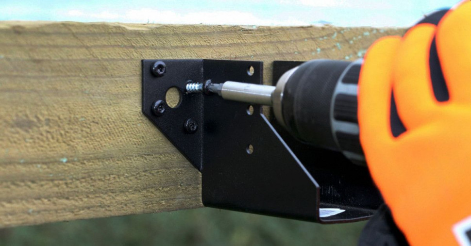

Dlaczego połączenia elementów drewnianych złączami malowanymi proszkowo to dobry pomysł?
Złącza w ten sposób zabezpieczone mają podwójną barierę ochronną. Pierwsza to standardowe zabezpieczenie antykorozyjne warstwą cynku o grubości 20 μm.
Złącza malowane poliestrową farbą proszkową
Drugą barierą zabezpieczającą złącze przed korozją to malowanie poliestrową farbą proszkową. Farba typu architektonicznego posiada powłokę anty-UV zapewniającą dobrą odporność na promieniowanie słoneczne.
Dzięki matowemu wykończeniu zapewnia doskonałe wykończenie i jest bardziej odporny na zarysowania i uderzenia niż konwencjonalne farby.

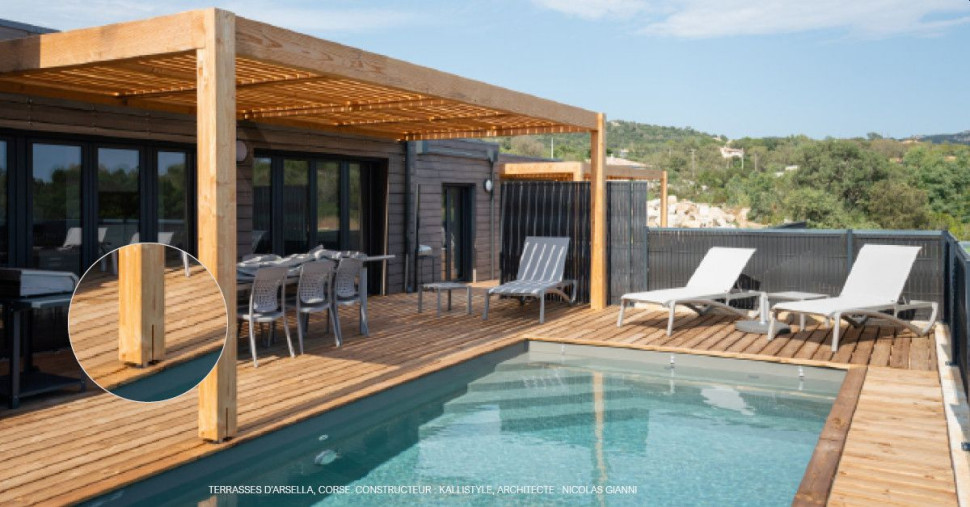

Jakie zalety mają połączenia elementów drewnianych złączami ze stali nierdzewnej?
Ten gatunek stali stosowany jest w wielu dziedzinach i wszyscy są świadomi właściwości jak posiada stal nierdzewna. Stal pełni tutaj nie tylko funkcje estetyczne, ale również praktyczne. Spotkać ją można wszędzie, od akcesoriów wyposażenia łazienek, poprzez balustrady i poręcze lub w przemyśle samochodowym.
Podstawa słupa ze stali nierdzewnej
Mając świadomość właściwości stali nierdzewnej producenci złączy i łączników ciesielskich również mają to w swojej ofercie.
Chociaż wszyscy mają świadomość jej właściwości to nie każdy będzie ją stosował z uwagi na główną barierę jaką jest cena.

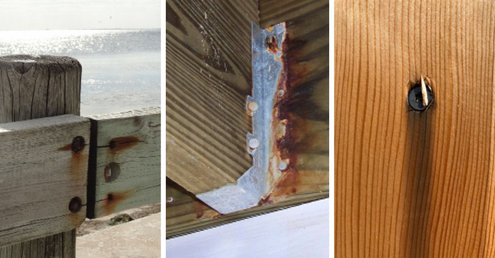

Jak zapobiec korozji łączników (wkrętów lub gwoździ)?
Łączniki używane w połączeniu elementów drewnianych to najważniejszy element połączenia. Podczas stosowania łączników, należy wybrać taki materiał i powłokę, która będzie odpowiednia do zamierzonego zastosowania i środowiska.
Element stalowy wchodzący w kontakt z innym elementem stalowym (łącznikiem) może powodować korozję galwaniczną. Ważne jest, aby nie mieszać metali bez zrozumienia ich oddziaływań elektrochemicznych.
Korozja łączników
Korozja łączników
Innym ważnym elementem jest ocena zamocowanych materiałów. Drewno jest często poddawane obróbce chemicznej, aby przedłużyć jego żywotność i zapobiec jego korozji.
Jeśli używasz drewna, które zostało poddane działaniu chemicznemu w postaci środka konserwującego lub ognioodpornego, wkręt którego używasz do mocowania, staje się bardziej podatny na korozję (czerwona rdza), a skorodowany łącznik może mieć zmniejszoną nośność i wytrzymałość.
Jeżeli pracujesz w środowisku mokrym, narażasz się na dodatkowe ryzyko z powodu wysokiej retencji środków chemicznych w drewnie. Im wyższe poziomy chemikaliów w drewnie, tym większe prawdopodobieństwo korozji wkręta.
Ostatnim ważnym aspektem jest środowisko, w którym będą stosowane łączniki. Inaczej powłoki antykorozyjne zachowują się w środowisku suchym (wewnętrznym) a inaczej w środowisku zewnętrznym mokrym. Ogólnie rzecz biorąc, wkręty stosowane w środowisko zewnętrzne są bardziej podatne na korozję ze względu na wyższy poziom wilgotności.
