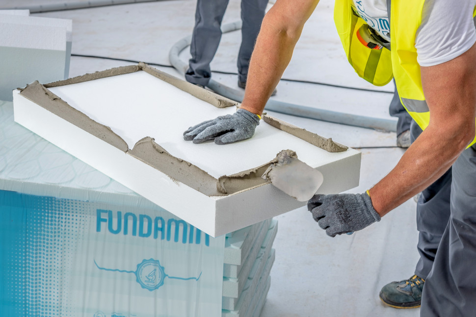

Docieplenie ścian (podobnie jak i innych elementów) w niewielkim stopniu wybacza błędy przy układaniu izolacji. Wiąże się to z tym, że każde niedociągnięcie potencjalnie wiąże się z możliwości pojawienia się nieszczelności, przez którą ciepło będzie uciekać. Najważniejsza zasada układania płyt styropianowych brzmi: na zakładkę. Łatwo jest to osiągnąć na dużej powierzchni ściany. Musimy jednak zadbać o to, by płyty mijały się także tam, gdzie np. okno czy drzwi wymuszają dopasowanie izolacji. Gdy styropian okala tego rodzaju miejsca, trzeba też pamiętać, że łączenia płyt nie mogą wypadać niejako na przedłużeniu krawędzi wnęki okiennej czy innej. To również służy temu, by ograniczyć ryzyko powstanie długich szpar.
Z kolei wybór rodzaju styropianu powinien zostać określony w projekcie izolacji. Docieplenie nigdy nie powinno być robione na oko. „Styropian wykorzystywany do termoizolacji ścian ma ogólną nazwę „fasadowy”. Mogą być to i standardowe białe płyty i płyty szare, czyli pasywne o nieco lepszych parametrach, jeśli chodzi o izolacyjność. Musimy jednak pamiętać, że na efektywność docieplenia ma wpływ kilka rzeczy, np. obok parametrów, także grubość warstwy izolacyjnej. Poza tym całość musi odpowiadać normom budowlanym, dlatego nie są to prace, które należy wykonywać bez profesjonalnego projektu” - wyjaśnia Dariusz Pruszkowski.
