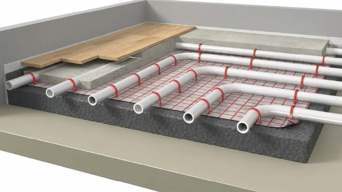

Krok 5. Warstwa systemowa pod ogrzewanie podłogowe
Przy ogrzewaniu podłogowym na warstwie izolacji podstawowej układa się płytę systemową, która przejmuje mocowanie rur grzewczych. Płyty Instal Panel mają nadrukowaną siatkę ułatwiającą rozmieszczenie rur w zaplanowanym rozstawie, a konstrukcja zakładek na klej zapewnia precyzyjne łączenie płyt ze sobą, co niweluje ryzyko powstawania miejsc, przez które ciepło będzie uciekać. Zakłady z folii podkleja się za pomocą warstwy samoprzylepnej biegnącej wzdłuż dłuższej krawędzi płyty.
Krok 6. Montaż instalacji grzewczej
Ostatnim etapem przed wylewką jest montaż instalacji do ogrzewania podłogowego. Rozkładanie rur grzewczych i ich przypinanie, czyli zakotwienie w izolacji, jest na płycie systemowej zdecydowanie szybsze, prostsze i trwalsze. Spinki mocujące nie wysuwają się z folii ani ze styropianu, co zdarza się w przypadku tradycyjnej formy aplikacji opartej na rozwiązaniach niesystemowych.
Krok 7. Wylewka
Wylewkę wykonuje się dopiero po sprawdzeniu, czy izolacja jest ułożona szczelnie, a taśma dylatacyjna obejmuje cały obwód pomieszczenia. Przy ogrzewaniu podłogowym warstwa jastrychu nad rurami powinna mieć grubość zgodną z projektem, w budownictwie mieszkaniowym zwykle nie mniej niż 4,5-5 cm ponad górną krawędzią rury. Po wylaniu należy zachować reżim wygrzewania podany przez producenta jastrychu przed pierwszym uruchomieniem ogrzewania.

Schemat warstw podłogi
Kolejność warstw jest inna na gruncie i inna na stropie. Warto ją zapamiętać, bo pomyłka na tym etapie jest nieodwracalna po wylaniu jastrychu.
Warstwa, od dołu Podłoga na gruncie Strop międzykondygnacyjny
1 Podłoże zagęszczone, chudy beton Konstrukcja stropu
2 Izolacja przeciwwilgociowa: folia PE min. 0,2 mm lub papa Warstwa rozdzielająca: folia PE
3 Styropian podkładowy, warstwa dolna Styropian podłogowy
4 Styropian podłogowy lub płyta systemowa Płyta systemowa, jeśli jest ogrzewanie podłogowe
5 Folia lub warstwa rozdzielająca Folia lub warstwa rozdzielająca
6 Jastrych z dylatacją obwodową Jastrych z dylatacją obwodową
7 Posadzka Posadzka
