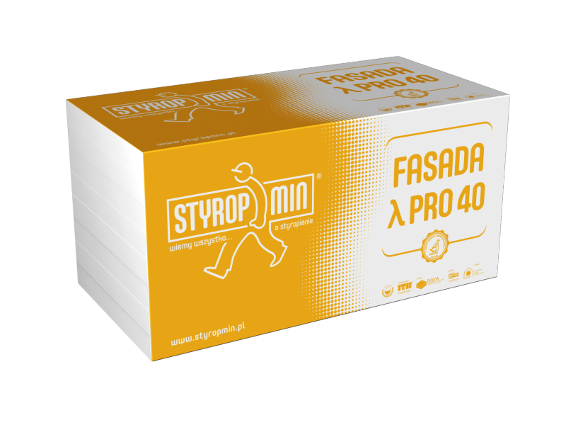

Najpopularniejszym sposobem układania izolacji termicznej ze styropianu, np. Fasada 40, jest metoda lekka mokra, czyli inaczej ETICS.
Nazwa tej metody nawiązuje do jej technologii:
  • ocieplenie nie obciąża ściany - jego ciężar wraz z tynkiem wynosi między 10 a 30 kg/m², stąd bierze się składowa nazwy "lekka";
  • płyty montuje się zaprawą, którą trzeba rozrobić wodą - stąd określenie "mokra".
Wykorzystane materiały budowlane - mówimy o klejach, gruntach, zaprawach, tynkach - muszą ze sobą współpracować, czyli tworzyć system. Producenci styropianu zazwyczaj wskazują na to, jakie produkty sprawdzą się w przypadku ich pyt. Poszukiwanie tańszych zmienników nie opłaca się w dłuższej perspektywie - na szali jest bowiem efektywność całej termoizolacji.
Styropian Fasada 40
Styropian Fasada 40
