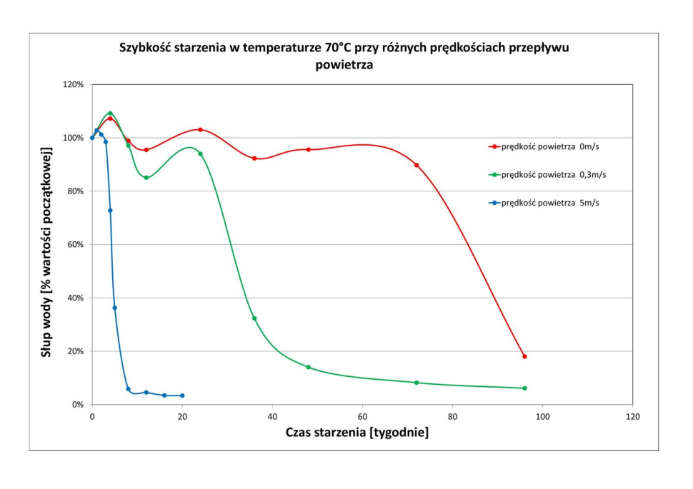

Do poprawnego zasymulowania starzenia i uwzględnienia tych zjawisk niezbędne było poddanie membrany działaniu podwyższonej temperatury 70ºC wraz z jednoczesnym wystawieniem jej na przepływ powietrza.

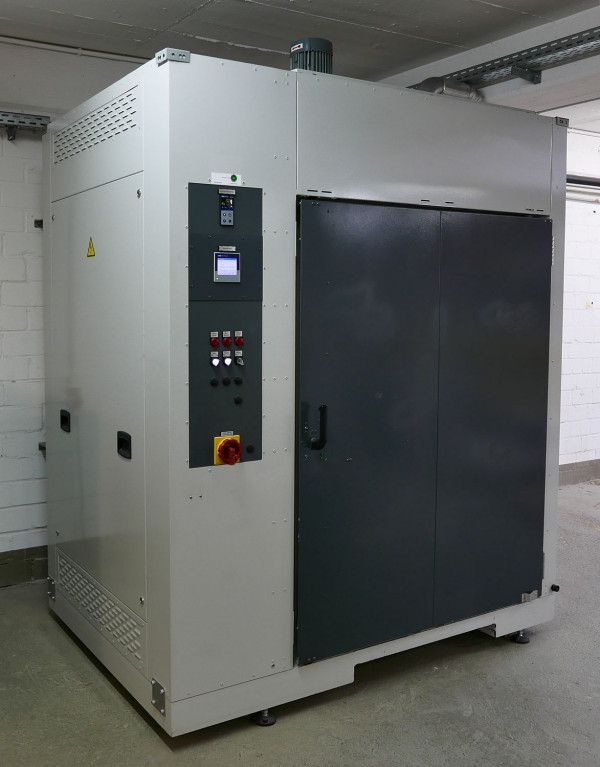

Komercyjne piece do starzenia pozwalają na osiągnięcie maksymalnej prędkości przepływu powietrza o wartości 0,3 m/s, dlatego zasymulowanie okresu 25 lat na dachu wymagałoby aż 8 lat badań w takim urządzeniu. To zdecydowanie za długo, więc należało znaleźć sposób na przyśpieszenie procesu.
We współpracy z wiodącym producentem pieców przemysłowych zbudowaliśmy w Niemczech urządzenie pozwalające na osiągnięcie średniej prędkości przepływu powietrza wynoszącej 5 m/s. Dzięki niemu możliwe jest postarzanie membran przez zasymulowanie w krótkim czasie procesów zachodzących na dachu w trakcie wielu lat. Próbkę dostępnego na rynku produktu, który tracił wodoszczelność po trzech latach w warunkach praktycznych, umieszczono w urządzeniu i poddano badaniu. Wyniki pokazały, że wraz ze zwiększaniem prędkości przepływu powietrza membrana ulegała szybszej degradacji - tłumaczy Piotr Pytel z DÖRKEN Delta.
Wytrzymałość membrany przez lata
Wodoszczelność jest kluczową cechą produktu, dlatego uszkodzenia membrany mierzono za pomocą słupa wody. Im szybciej poruszało się powietrze, tym szybciej wybrana próbka ulegała degradacji, a tym samym stawała się coraz bardziej podatna na ciśnienie wody.
Membrana dachowa badana w warunkach, gdzie praktycznie nie występował ruch powietrza (znikoma prędkość przepływu powietrza wynosząca <0,05 m/s - zgodna z normą EN 13589-1) po 70 tygodniach przyśpieszonego starzenia traciła swoją pierwotną wodoszczelność, a po dwóch latach starzenia uległa zniszczeniu.
Gdyby była zamontowana na dachu, to jej okres eksploatacji wyniósłby jedynie 3 lata. W przypadku przyśpieszonego starzenia przy ruchu powietrza wynoszącym 0,3 m/s jakość produktu zaczynała się obniżać po 6 miesiącach, co prowadziło do utraty wodoszczelności po upływie roku symulacji.
Piec do starzenia o prędkości przepływu powietrza 5 metrów na sekundę
Membrana, która ulegała uszkodzeniu w czasie praktycznego użytkowania po trzech latach, w trakcie badania w piecu przy przepływie powietrza wynoszącym 5 m/s traciła na jakości już po 6-8 tygodniach starzenia. Ile w takim razie powinno trwać badanie membran, które pozwoli stwierdzić, że produkt będzie służył na dachu przez długie lata?
Tutaj warto zastosować zasadę trzech - trzy lata starzenia w trakcie normalnego użytkowania odpowiadają od 6 do 8 tygodni sztucznego starzenia. W takim wypadku produkt, który powinien zapewniać bezpieczeństwo na 25 lat powinien być testowany przez 64 tygodnie.
