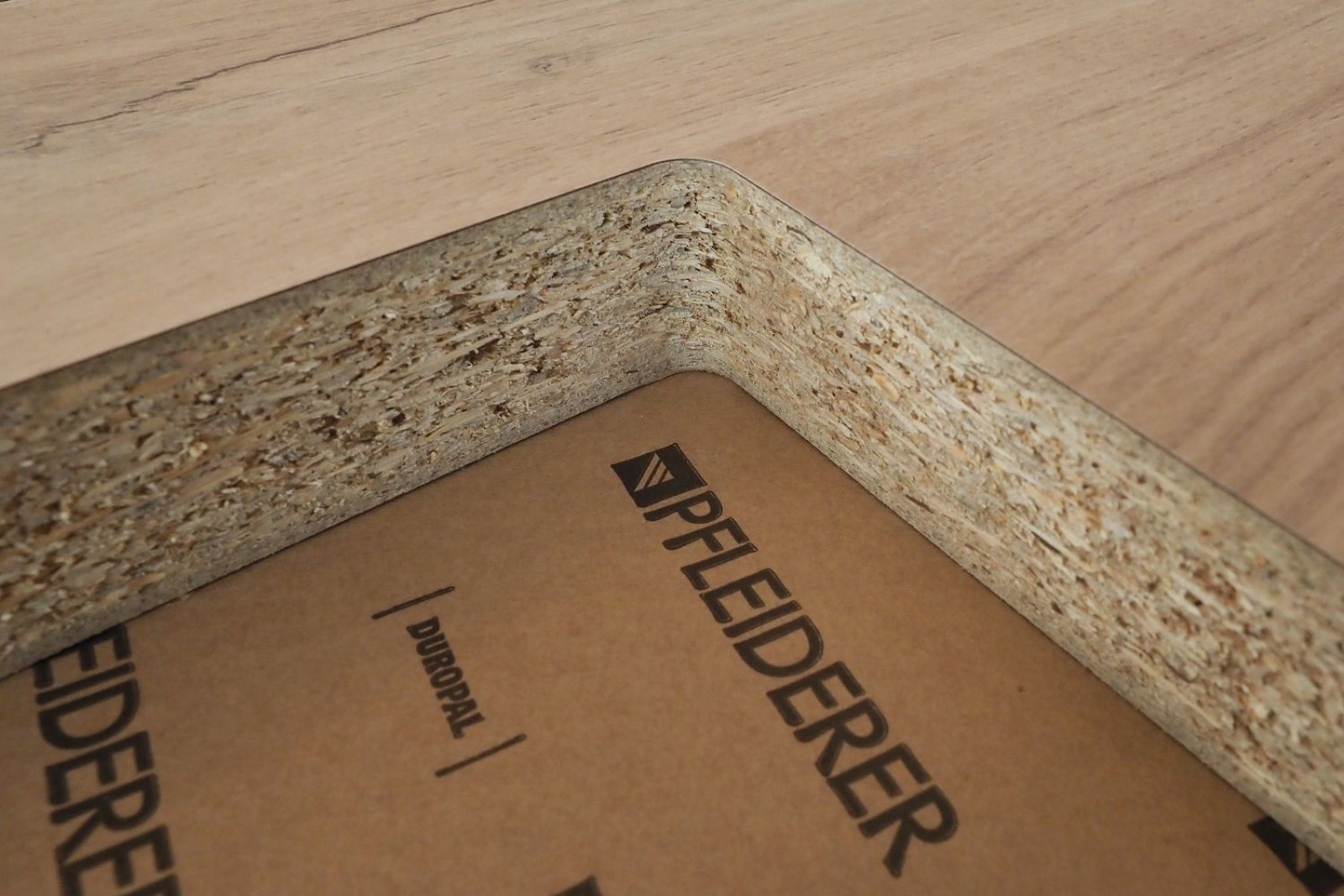

Frezownie w płycie laminowanej pod osadzenie zawiasu

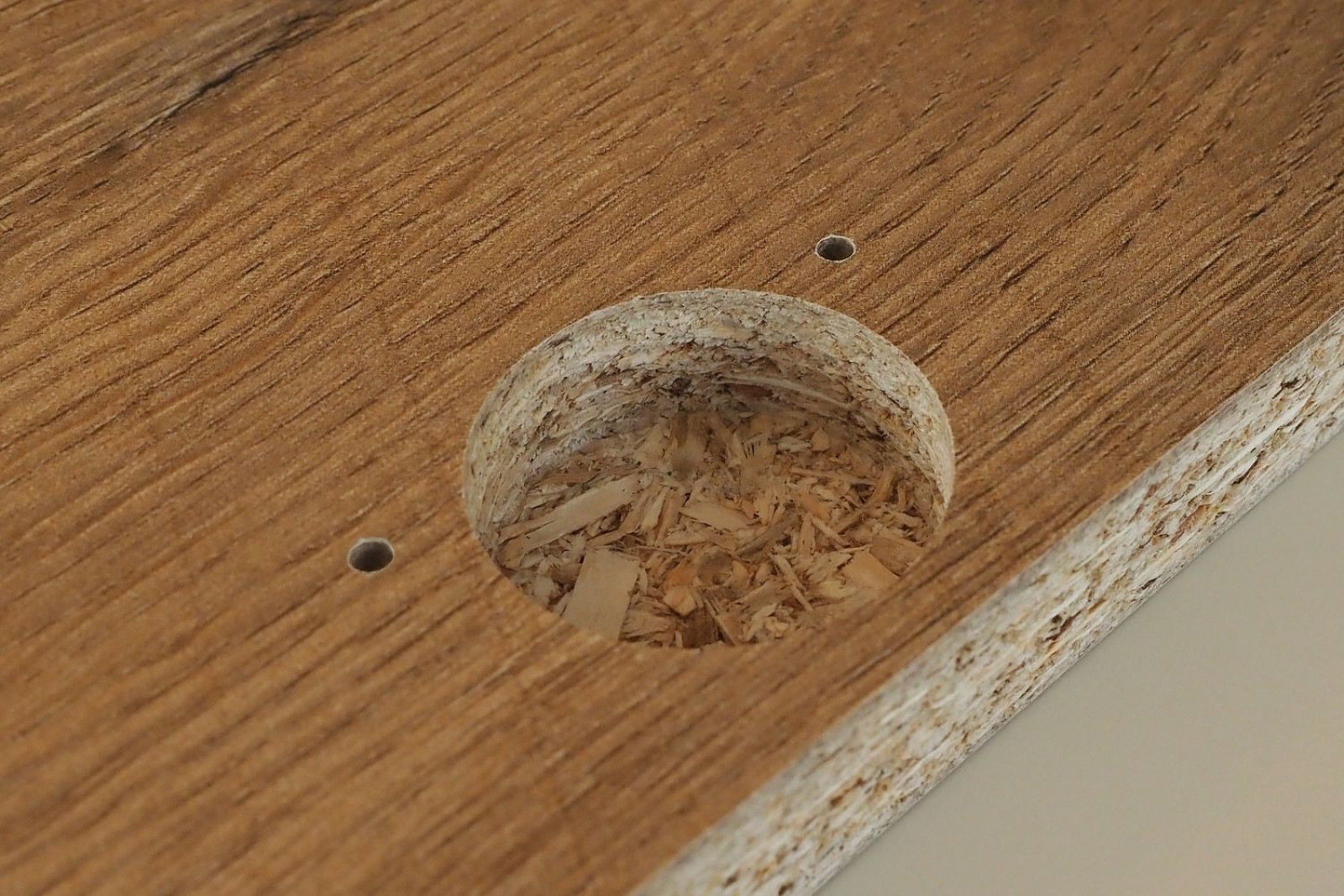

Wysoka jakość produktów firmy Pfleiderer zapewnia możliwość wywiercenia otworów bez wyszczerbień w zewnętrznej warstwie dekoracyjnej, ale też wpływa na mniejsze zużywanie się narzędzi.

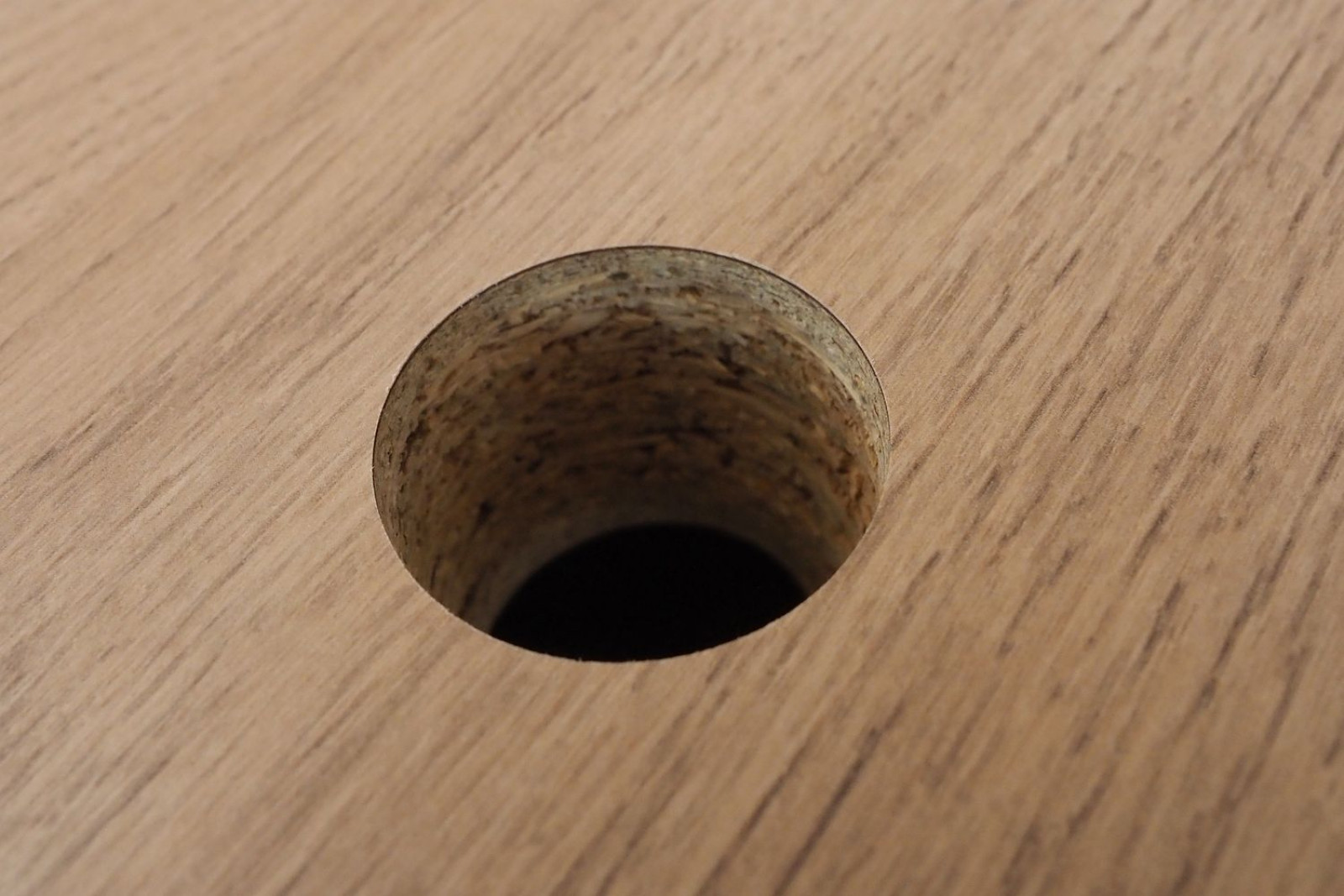

Otwór pod baterię w blacie kuchennym Pfleiderer

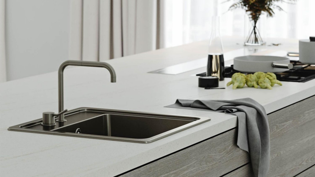

Wycięcie otworu w blacie kuchennym pod zlewozmywak
