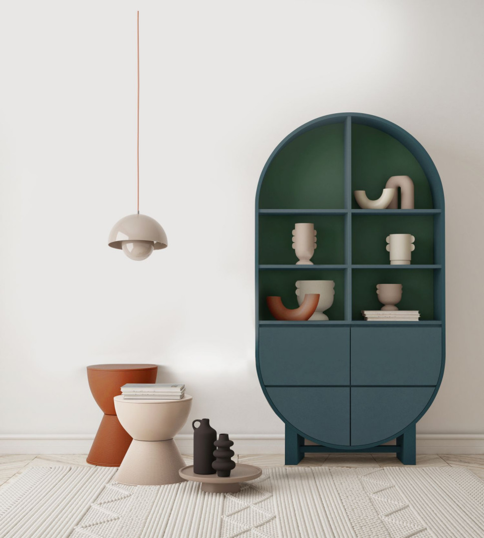

Dekory beż piaskowy U16003; salsa U16166; labrador U19008; granat skagerrak U18006

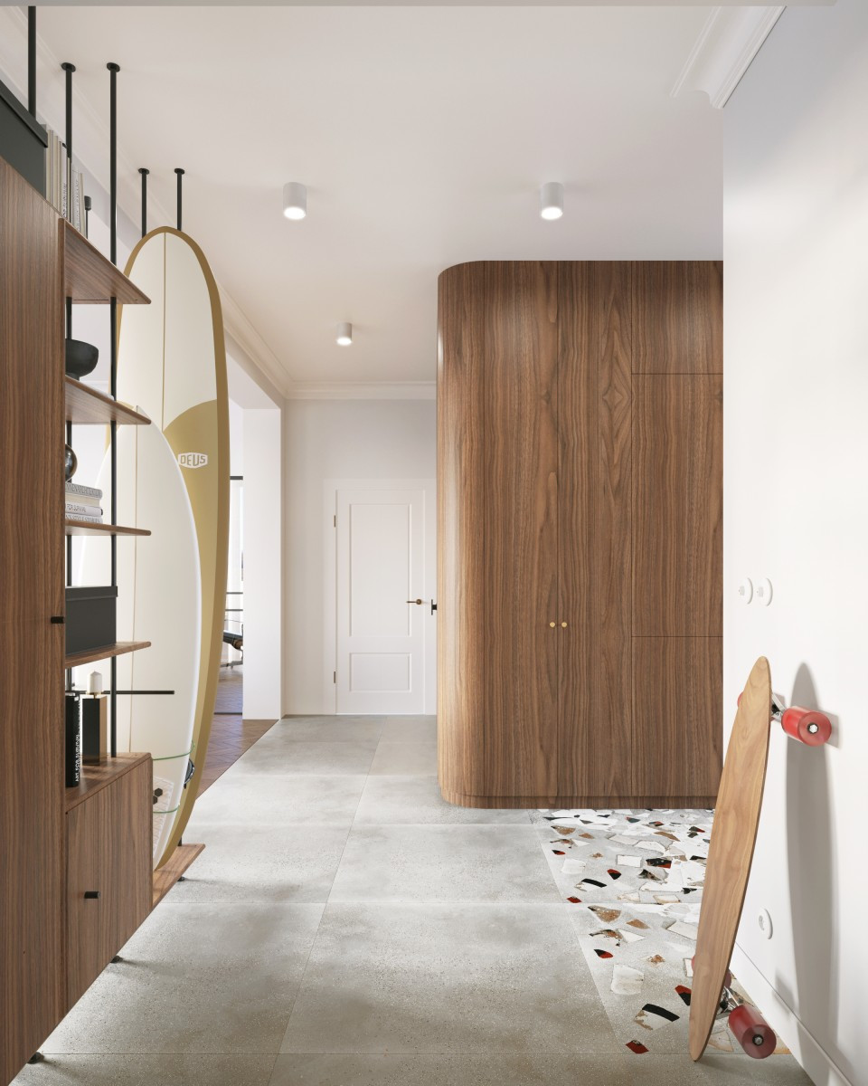

Laminat HPL Orzech Wisconsin R30148
