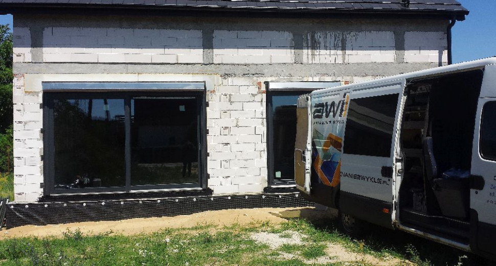

Montaż okien zgodnie z technologią ciepłego montażu. fot. AWILUX
