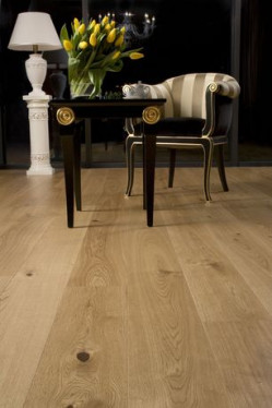

  Podłoga z pełnej deski Baltic Wood - olejowana
Mało kto wie, że pod tą ogólną nazwą może kryć się mieszanina np. olejów: lnianego, słonecznikowego, osetowego, sojowego, a dodatkowo wosków z różnych drzew (np. Carnauba czy Candelilla).
Ten sposób uszlachetniania powierzchni, znany już od wielu wieków, posiada całą gamę zalet. Podłogi olejowane są przyjazne, łatwe w utrzymaniu czystości i pielęgnacji. Środek wynika bowiem w głąb drewna, bardzo dobrze go impregnując i konserwując. Co ważne, ewentualne zadrapania czy ubytki powstałe nawet na dużym elemencie, można samodzielnie poprawić poprzez zeszlifowanie papierem ściernym obszaru uszkodzenia i ponowne nałożenie w tym miejscu oleju.
Podłoga uszlachetnina olejem sprzyja również alergikom. Dzięki niemu powierzchnia jest antystatyczna – nie elektryzuje się, nie absorbuje kurzu. Ponadto jest mniej śliska i ciepła w dotyku. Podłogi powlekane olejami charakteryzują się także dobrą zdolnością swobodnego „oddychania” – drewno łatwo odparowuje nadmiar wilgoci.
Warto dodać, że w ofertach producentów znajdują się także drewniane podłogi pokryte ekologicznym olejem naturalnym. – W przypadku uszlachetnienia powierzchni olejem naturalnym ECO, jego utwardzanie zachodzi w drodze oksydacji, a nie – dzięki promieniowaniu UV – tłumaczy Seweryn Miazga, Product Manager firmy Baltic Wood - Ze względu na tradycyjny sposób schnięcia oleju, proces ten jest czasochłonny. Po 12 godzinach powierzchnia podłogi jest sucha, ale całkowite utwardzenie następuje dopiero po 2 tygodniach.
Pamiętajmy też, że olej, którym uszlachetniamy powierzchnię drewnianej podłogi, niekoniecznie musi być transparentny. Producenci, oprócz bezbarwnego środka podkreślającego naturalny kolor drewna, proponują również oleje w kolorach, np.: białym, szarym czy antycznym. Ten ostatni świetnie sprawdzi się na pełnej desce, nadając drewnu rustykalny charakter, poprzez uzyskanie głębokiej brązowej barwy i wydobycie w sposób szczególny struktury i układu słoi.
