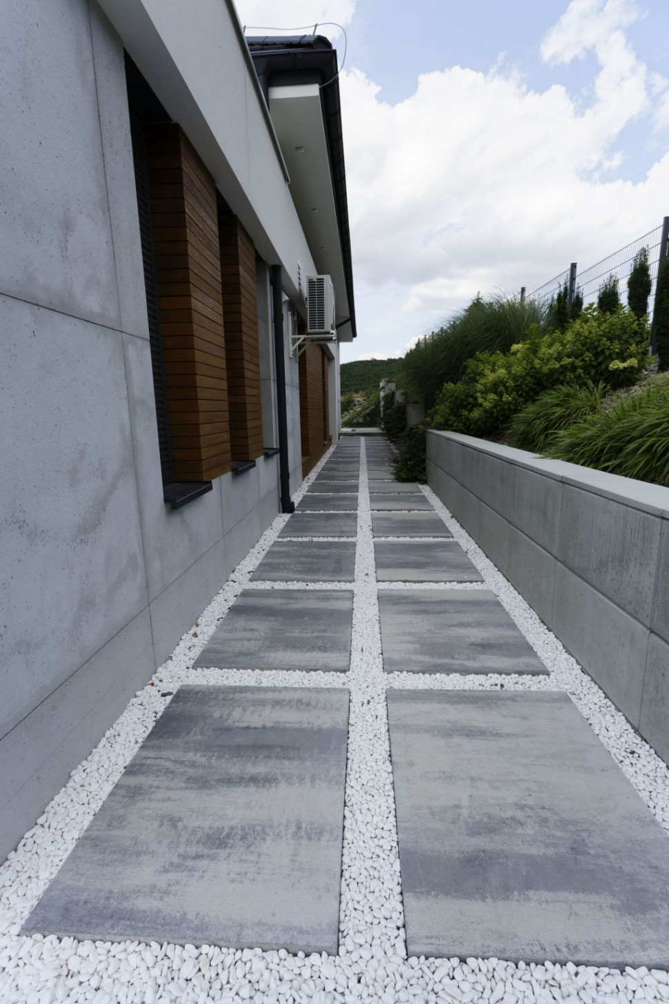

Popularnym sposobem na nowoczesną i modną opaskę jest wykonanie jej przy użyciu kostek i płyt betonowych oraz drobnych kamieni w kolorze białym lub szarym. Przypomina to układanie płyt metodą step by step. Montaż takiej opaski nie jest skomplikowany i zasadniczo sprowadza się do podobnych czynności, jak przy układaniu alejek czy podjazdu przed domem. Na początku należy wyznaczyć przebieg opaski. Później wykonujemy tzw. korytowanie, czyli wybieramy ziemię.

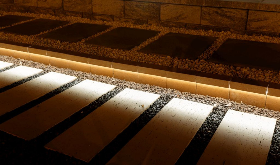

Opaska wokół budynku ułożona z płuy Polbruk Linea, podświetlona obrzeżem Flesz
Następnie na zewnętrznej granicy opaski osadza się obrzeża, które stabilizują przyszłą nawierzchnię. Kolejnym krokiem jest wykonanie podbudowy z kruszywa, a następnie po jego ubiciu - podsypki z piachu. Później pozostaje już tylko wykończenie warstwy wierzchniej. Przy metodzie step by step dobrze jest najpierw dokładnie przemyśleć rozmieszczenie płyt. Po ich ułożeniu, należy wypełnić puste przestrzenie drobnymi kamieniami.
Przy budowie opaski trzeba pamiętać o tym, że nachylenie nawierzchni powinno wynosić około 2%. Tylko wtedy będzie spełniała swoją podstawową funkcję czyli odprowadzała wodę oraz chroniła ściany przed zaciekami powstającymi podczas deszczu rozbryzgującego błoto.

Do opaski w formule step by step najlepiej nadają się płyty o znacznych rozmiarach i sporej szerokości. Jeśli chodzi o kolorystykę, to polecane są odcienie szarości i beżu, ponieważ są one bardzo uniwersalne i doskonale korespondują z nowoczesnym charakterem domu oraz soczystą zielenią ogrodu. Wybór jest naprawdę bogaty. Możemy postawić na wielkoformatowe płyty, takie jak Polbruk Magna o rozmiarze 100x75 cm lub 50x75 cm i grubości 8 lub 10 cm.
Wielkoformatowe płyty Polbruk Magna
Płyta ta posiada gładką fakturę i jest dostępna w trzech tonacjach szarości: nerino, stalowym i bazaltowym oraz w jednym odcieniu beżu - latte. Nieco mniejszy jest Polbruk Lamell. Pojedynczy element posiada wymiar 40x60 cm. To, co przemawia na korzyść tej płyty, to dwie faktury - gładka i płukana.

Jeśli zależy nam na płytach nawiązujących do faktur i wyglądu naturalnych surowców, czyli drewna lub kamienia, to warto poświęcić uwagę takim produktom, jak Linea czy Lira. Pierwsza z płyt posiada wymiar 25x75 cm i przypomina fakturą trawertyn, czyli porowatą skałę osadową o dość ekskluzywnym wyglądzie, z której wybudowano m.in. rzymskie Koloseum, Bazylikę św. Piotra w Rzymie albo znajdującą się wokół placu Św. Piotra kolumnadę. Z kolei Lira to tzw. deska betonowa, czyli płyta do złudzenia przypominająca wyglądem drewno.
Co ciekawe, naturalny jest nie tylko sam wygląd prefabrykatu, ale również jego faktura oraz charakterystyczne słoje i pęknięcia, które są w stanie zmylić dotyk. Lira występuje w dwóch „drewnianych” odcieniach – ciemnobrązowym i beżowym oraz w wymiarze 25x75 cm. Opaski niekoniecznie muszą być jednak wykonane w powyższy sposób. Mogą one również stanowić jedną płaszczyznę zbudowaną z samych prefabrykatów betonowych

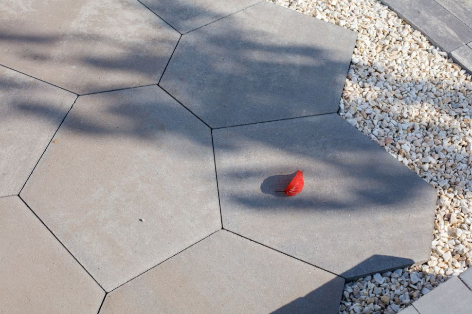

Opaska o kształtach plastra miodu
Jednolita płaszczyzna wcale nie musi oznaczać nudnego designu. Doskonałym przykładem na potwierdzenie tej tezy jest opaska ułożona z płyt Polbruk Exa. Płyty te przypominają kształtem plaster miodu lub heksagon, ale w całkowicie nowej formule. Oryginalny i symetryczny kształt nieco zmodyfikowano poprzez pochylenie niektórych krawędzi lub zmianę długości boków. Pozwoliło to uzyskać całkowicie nowy i „świeży” efekt wizualny. Dzięki niemu Exa świetnie wpasowuje się we współczesne trendy, gdzie heksagon przeżywa swój renesans.
oOpaska wokół domu ułożona z płyt Polbruk Exa
Znajdziemy go w licznych realizacjach architektonicznych. W tym m.in. na elewacji instytutu naukowego La Trobe w Melbourne czy National Aquatics Center Water Cube,, pływalni wzniesionej specjalnie na igrzyska olimpijskie w Pekinie w 2008 r. Z tego właśnie powodu wykonanie opaski z płyty Exa wydaje się dość ciekawą propozycją. Zwłaszcza, że występuje ona w melanżowych kolorach taupe (beżowo-szary) i folk (jasnoszary), które wręcz doskonale prezentują się w nowoczesnych aranżacjach.
Dodatkowym atutem płyt Exa są ciekawe możliwości wykończenia nawierzchni - opaskę wykonaną z tej płyty można zakończyć  standardową prostą linią lub zachować kształt płyt i wynikającą z niego oryginalną nieregularność.

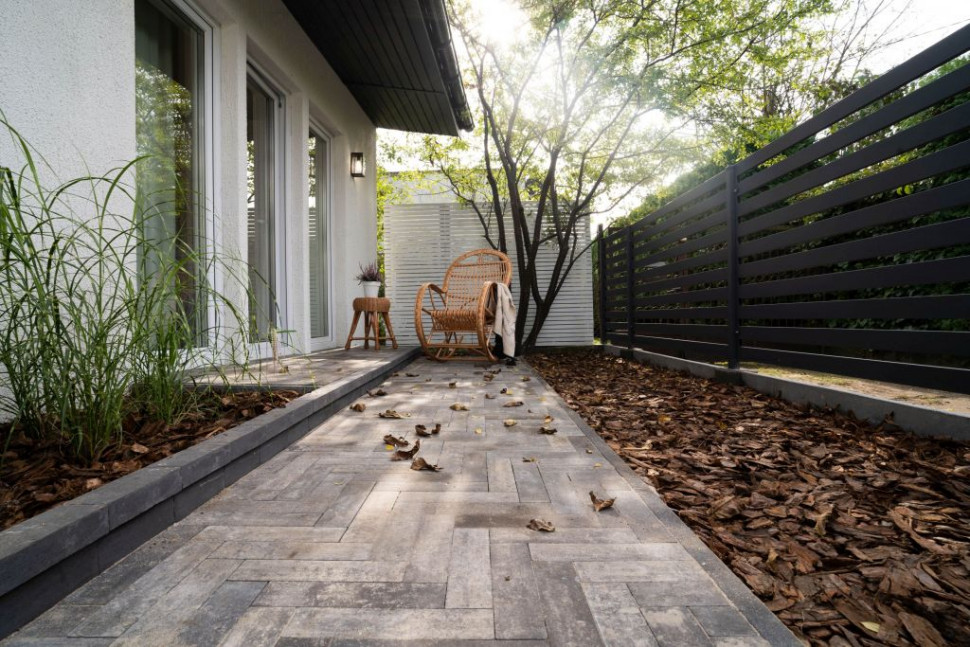

Kolejnym pomysłem na stworzenie atrakcyjnej opaski jest ułożenie jej w jodełkę. I chodzi tu, nie o konkretny format czy kształt płyt, ale o sposób ich układania. Wzór jodełki, podobnie jak heksagon jest niezwykle modny. W jodełkę można ułożyć na przykład kostkę Metrik.
Opaska wokół odmu ułożóna w jodełkę z płyt Metrik. fot. Polbruk
Posiada ona wymiar 7x28 cm, grubość 6 cm., gładką fakturę i jest dostępna w czterech opcjach kolorystycznych będących odcieniami szarości. Najjaśniejszym z nich jest Metrik w kolorze „białym”, nieco ciemniejszymi propozycjami są kolory nerino oraz stalowy. Gamę kolorystyczną zamyka kolor bazaltowy idący w kierunku czerni.

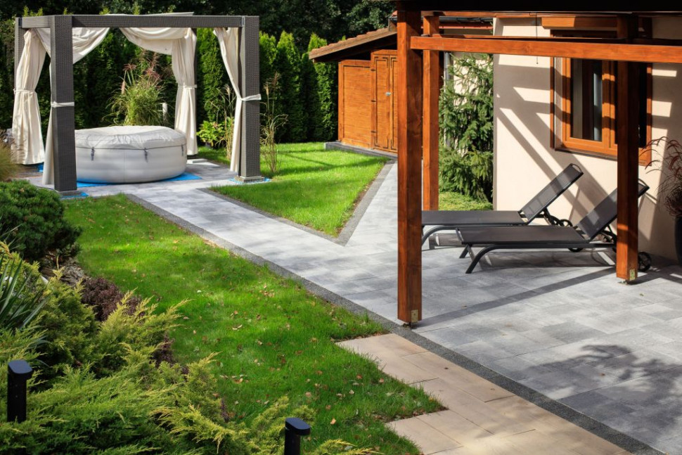

Opaska wokół domu jest rozwiązaniem funkcjonalnym chroniącym ściany zewnętrzne budynku, ale może też być elementem dekoracyjnym, który sprawi, że dom będzie prezentować się efektownie, a teren wokół niego nabierze uporządkowanego charakteru. Forma opaski dookoła domu zależy od dostępnej przestrzeni, potrzeb i wyobraźni.
Można ograniczyć się do takiej, która będzie spełniać swoją rolę i posiadać szerokość około 40-60 cm lub znacznie ją poszerzyć, przekształcić w minichodnik i sprawić, że stanie się nieodłączną i niezwykle atrakcyjną częścią aranżacji.
