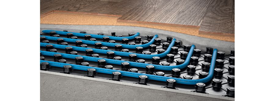

System wodnego ogrzewania podłogowego KAN-therm Profil
Podobne zastosowanie ma system KAN-therm Profil, w którym rury grzewcze mocuje się poprzez wciśnięcie ich między specjalne wyprofilowane wypustki na izolacji. To rozwiązanie nie wymaga użycia narzędzi. W obiektach remontowanych, w przypadku stropów i konstrukcji lekkich drewnianych o niskiej nośności, najlepiej sprawdzi się System KAN-therm TBS. W odróżnieniu od dwóch pierwszych rozwiązań, ten system zalicza się do tzw. suchych.

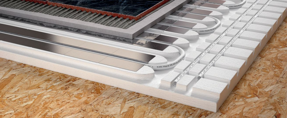

System wodnego ogrzewania podłogowego KAN-therm TBS
Rury grzewcze umieszczone są w specjalnie profilowanych płytach izolacyjnych i przykryte są płytami suchego jastrychu o grubości zależnej od projektowanego obciążenia użytkowego podłogi. Ciepło od rur grzewczych jest równomiernie przekazywane do płyt suchego jastrychu poprzez stalowe lamele promieniujące, umieszczone w rowkach płyt.
Charakterystyczne dlatego systemu są: niewielka wysokość zabudowy, lekka konstrukcja, szybkość montażu oraz brak konieczności wylewania i pielęgnacji jastrychu. W ramach systemów ogrzewania podłogowego KAN-therm oferowane są kompletne rozwiązania. Uzupełnieniem izolacji i systemów mocowania są: rury, szafki, rozdzielacze i grupy pompowe oraz elementy automatyki i regulacji instalacji. W instalacjach ogrzewania podłogowego zastosowanie znajdują trzy rodzaje rur.
