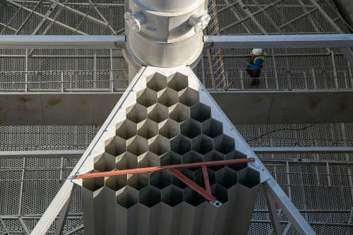

Na ukończeniu jest montaż tzw. "serca" Bio-Elektrofiltru, tj. układu elektrostatycznego. Składa się on z szeregu segmentów zbudowanych z pionowych połączonych ze sobą rur o przekroju sześciokątnym, które podczas pracy filtra stanowić będą uziemione elektrody. Widok tego układu z góry przypomina wielki plaster miodu. W każdej z rur będzie umieszczona elektroda połączona do wysokiego napięcia. Łączna liczba tych elektrod to 1.066 szt. Przez elektrody przepływać będzie prąd o napięciu ponad 100.000 V, który spowoduje jonizację strumienia przepływających gazów, a w konsekwencji ich oczyszczanie z pyłów i lotnych związków organicznych, w tym formaldehydu.

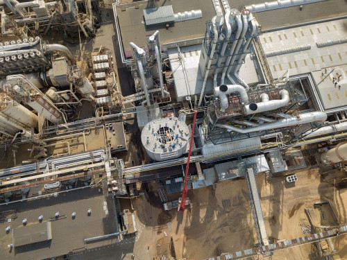

Widok z lotu ptaka na fabrykę

Bio-Elektrofiltr - widok z góry
