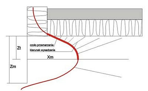

Przykład dodatkowej izolacji termicznej w narożnikach fundamentu grzewczego
W częściach narożnych budynku - bardziej narażonych na przemarzanie - należy w przypadku niekorzystnych warunków gruntowo-wodnych stosować dodatkową izolację termiczną w postaci płyty (np. styropianowej o wymiarach 0,05x0,6 m) zgodnie z zasadami przedstawionymi na poniższym rysunku
Xm - maksymalny zasięg przemarzania pod fundamentem płytowym
Zm - maksymalna głębokość przemarzania
Zt - głębokość na jakiej siły wnoszenia (prostopadła do czoła przemarzania) są skierowane ku spodowi fundamentu płytowego
