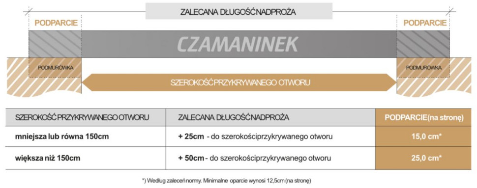

Zalecana długość nadproża Czamaninek
Aby nadproże było zamontowane prawidłowo wystarczy pamiętać o tym, aby układać je tak, aby napis na nim był czytelny! Nadproża CZAMANINEK są zawsze proste i gotowe do montażu. Ustawia się je w łatwy sposób na murze przy użyciu zaprawy do cienkich spoin. Czy może być prościej?

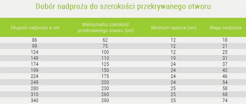

Dobór nadproża do szerokości przekrywanego otworu
